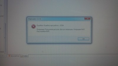

Тоже требуется помощь: Круз 1.6 АТ блок МТ80.1 отказывается читать флеш по ОБД. Паспорт эбу считывает, а на считывание флеш ошибку выбрасывает. На один день три Круза были собраны: два 1.6 и 1.8 с механикой и 1.6 на АТ. Первые два (76.1 и 80.1 на ручке) абсолютно беспроблемно считались а третий ни в какую. Отложил тогда его. Сегодня другой Круз 1.6 с АТ и снова то же самое: диагностика запросто, чиплоадер паспорт блока считывает а саму флеш - никак.

Сообщение chipsoft » Ср май 06, 2015 10:28 pm
Ошибка 35 - по парольному доступу. ЭБУ смотрели, какой на машине?

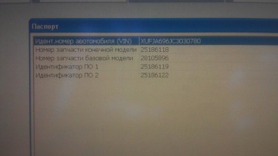

Сообщение romalst » Чт май 07, 2015 10:55 am
Блок МТ80.1, вот что сканматик показал:
Сообщение chipsoft » Чт май 07, 2015 10:57 am
Мне эти цифры ни о чем не говорят. Вы пробовали не последней версией. Начиная с версии 2.19 были изменения касательно неактивированных ЭБУ, возможно тут именно этот случай.
