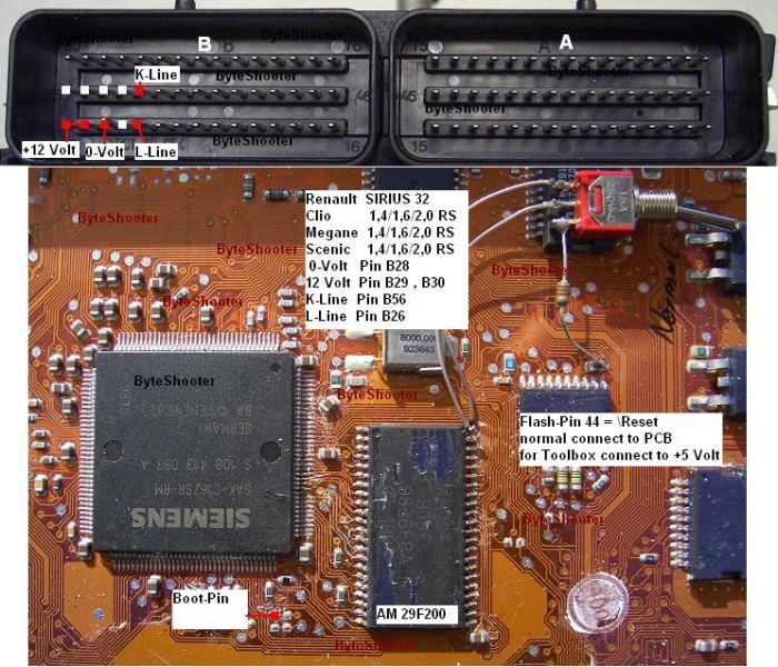

Alekss65
Сообщения: 9
Зарегистрирован: Сб ноя 08, 2008 9:44 pm
Откуда: Dnepr
Сообщение Alekss65 » Чт фев 20, 2014 5:01 pm
все очень прсто пишется и четается
VOLVO_SIEMENS_SIRIUS32_C167.rar
(202.26 КБ) 338 скачиваний

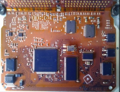

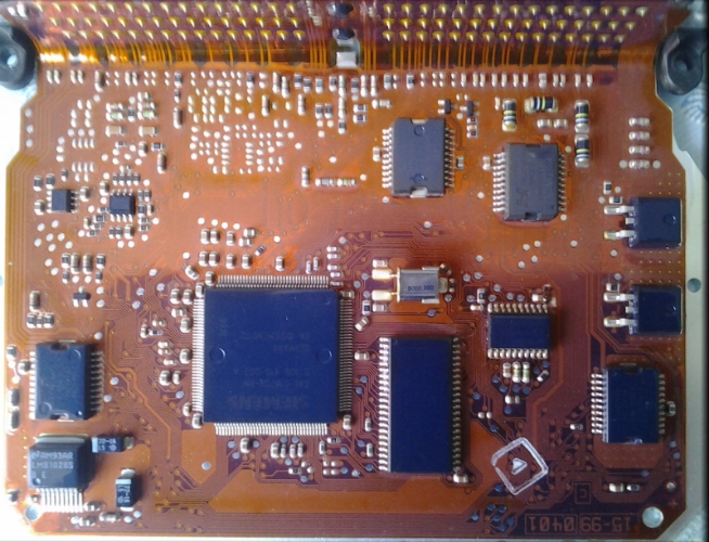

Fureev
Сообщения: 99
Зарегистрирован: Чт фев 06, 2014 7:49 pm
Откуда: Байконур
Сообщение Fureev » Чт фев 20, 2014 6:29 pm
Alekss65 писал(а):все очень прсто пишется и четается
Если б это было так.
На вашем фото проц другой, да и аппаратная реализация другая.
Хотя именно этот ЭБУ взможно и без проблем читается и пишется.
Выкладываю фото моего.
На многих форумах люди пишут, что его (точнее flash) читают и пишут в программаторе.
Более внимательно рассмотрел Ваше фото, на нем как раз и оперируют сигналом Reset
С уважением!
Sirius32.zip
(449.7 КБ) 227 скачиваний

rins
Сообщения: 524
Откуда: РФ. Калуга
Сообщение rins » Чт фев 20, 2014 7:36 pm
возможно так.

Fureev
Сообщения: 99
Откуда: Байконур
Сообщение Fureev » Чт фев 20, 2014 7:51 pm
rins писал(а):подобные вещи должны быть в хелпе к загрузчику.
по работе с разными блоками.
на этом я бы скорей флешку сдул.
вот МТ80 можно помучать ))
ЧЛ продукт хоть и хороший, и главное доступный, но не совсем профессиональный.
Разработчик не может все знать.
Будем надеяться, что он заглянет сюда и возможно допилит модуль, справку.
Наверняка это можно реализовать программно.
Ну и не хотелось бы, чтоб тема перетекла в обсуждение достоинств и недостатков.
Главное! Причина не чтения flash найдена :-) и наверняка многим поможет
С уважением!

Сообщение carkarich » Пт май 08, 2015 4:19 pm
привет. так как считали флеш не выпаевая АМ29F200BB ? :(
В выше есть подсказка.Всё получилось. :D
