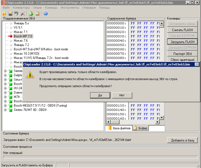

chipsoft писал(а):
Deniska писал(а):Так почему лодырь не пишет фул?
Фул пишет только программатор. Загрузчик может писать только софт + калибровки либо только одни калибровки. Полный фул не один загрузчик не запишет для этого ЭБУ.
А увалился блок я так подозреваю по причине того, что бут не совместим с софтом, который писали, и это опять таки не проблема ChipLoader.
Цитата из хелпа лодыря " В зависимости от содержимого буфера возможна запись во FLASH память ЭБУ как области калибровок, так и всего содержимого (FULL FLASH) "

Начну с того, что я прошил не один десяток Bosch MP7.0 и шил всегда чиплоадером, но вчера случился казус , нива шеви Bosch MP7.0, чиплоадер положил блок, сначала там что-то инициализация загрузчика, установка связи, где-то в течении секунды очистка флеш, даже зелёная полоска не пошла и ошибка программирования нет связи с эбу и после этого бензонасос не работает, чек не зажигает, на связь не выходит, ну думаю всё, ладно есть у меня подменный , проверяю на связь выходит всё нормально, подключаю, пишет установка связи секунд 5 и опять ошибка программирования, нет связи с эбу, сразу пишу к-лайн в норме, 55 пиновый разьём в норме, до этого за час шил ими и январь 5.1 и после этого к-лайном шил и лачети и м 74 и сегодня шил вс 5 этой связкой, единственное что изминилась у меня версия чиплоадера, сейчас стоит 2.15.0 , а шил я их ранними версиями какими и не помню, давно не приезжали такие машинки, но пробовал пару ранних на выбор не пошло, поехал к знакомому и комбиком без проблем восстановил тот что уложил и попробовал прошил подменный, может кто подскажет как решить мою проблему.

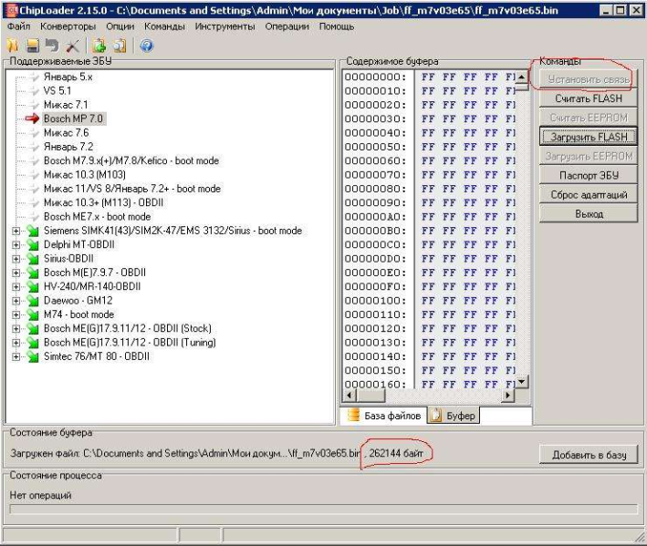

Зарегистрирован: Сб июл 19, 2008 7:51 pm
Откуда: Степное
Сообщение akulincov » Ср июн 11, 2014 3:42 pm
Действительно, подтверждаю, чиплодырь не пишет фулл, кнопка "установить связь" после загрузки фула в буфер программы не активна, соответственно фулл записать невозможно.
