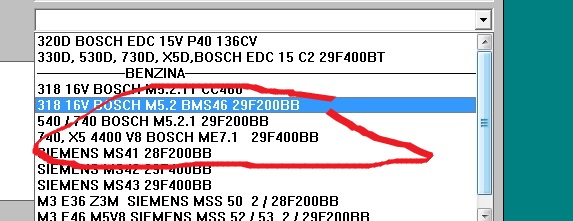

И напомните мне на какой модели BMW используется ME7.1?Я знаю Siemens-MS-40,41,42,43,45,53,54.MSS-60,65.MSV-70,8x.MSD-8x.Bosch-M5.2,DDE-3,4,DME7,EDC-15,16,17.ME9.

sergio писал(а): .......Но,судя по двум предложениям с тремя ошибками школу Вы прогуливали.
Как то и не по пацански, хотя формально правильно.
Ну и про пятнадцать лет :
sergio писал(а):И напомните мне на какой модели BMW используется ME7.1?Я знаю Siemens-MS-40......
Подумай,посмейся.

Да все точно,я просто попросил напомнить,а то у меня они встречались в основном на ваговской группе.А не по пацански,потому как выражение "уважаемый"режет слух,не так ли?
