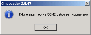

Ну не знаю, сейчас только что пере прошил я7.2 правда на столе с тем же адатором.
dakar
Сообщения: 158
Зарегистрирован: Вт дек 21, 2010 8:56 pm
Откуда: Мензелинск
Сообщение dakar » Ср сен 05, 2012 5:33 pm
а до этого
dakar
Сообщения: 158
Откуда: Мензелинск
Сообщение dakar » Ср сен 05, 2012 5:34 pm
проверка
dakar
Сообщения: 158
Откуда: Мензелинск
Сообщение dakar » Ср сен 05, 2012 5:36 pm
все скрины сняты на реззо

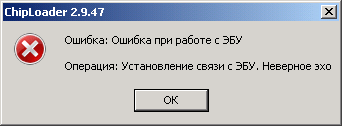

Сообщение chipsoft » Чт сен 06, 2012 3:15 pm

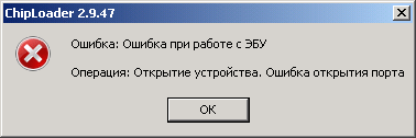

Ошибка открытия порта - это проблема в том, что Windows не дает разрешения на открытия порта. Причины этому могут быть разные.
Неверное эхо означает, что в ЭБУ отправлен запрос, но вместо ответа получен "мусор". Т.е. кто-то передает в КЛинию сигналы. Возможно, установлен БК на машине.

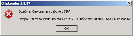

Ошибка при чтении данных из порта означает, что ChipLoader отправил данный в ЭБУ, но не получил от него никакого ответа.
Все указанные проблемы - это не ошибки ChipLoader, а проблемы с настройками, подключениями или подключенными устройствами.

И так , пробовал на столе . Блок питания вых 14,5вольт подключение согласно распиновки в хэлпе. Пробовал менять скорость. Как ещё настраивать порт?
Сообщение chipsoft » Вс сен 09, 2012 11:06 am
Возможно не насторен КЛайн, либо неправильное подключение ЭБУ. ChipLoader отправил запрос в ЭБУ и ничего оттуда не получил, после этого выдал соответствующую ошибку.
