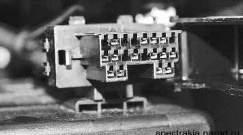

вот через это колодку можно записать к лайном ? не через обд

вопрос больше по кия спектре

egorik писал(а):вот через это колодку можно записать к лайном ? не через обд
KIAшки только через этот разъем обычно пишутся. у большинства к-линия в обд разъем не выведена.
по скорости и по номеру ком порта все пробовал а вот про тайминг забыл надо будет попробовать.
