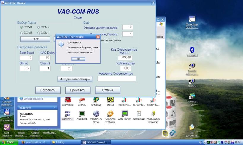

Да, в принципе одинаковые, но Контролер шины разные в названии, а драйвер порта одинаковый. И у меня ЕЛМ китайский он не хочет конектиться на чужом драйвере.
Вот что происходит при подключении без авто, при нажатии на вкладку ТЕСТ. Файл FTP это с тем с которым у меня проблемы
Сообщение chipsoft » Вт авг 03, 2010 10:34 pm
Так а причем тут VAG-COM? Адаптер для ChipLoader не поддерживает вторую К-Линию и Л-Линию. Предполагаю, что VAG-COM именно поэтому может и не работать.
avtoteh_dnepr
Сообщения: 879
Откуда: UA,Dnipro
Сообщение avtoteh_dnepr » Вт авг 03, 2010 11:26 pm

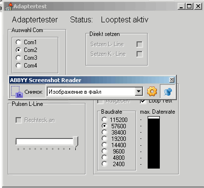

Для данной версии VAG-COM вторая К-линия и Л не нужны, но это ладно, можно как-то проверить адаптер без авто, я к примеру пользуюсь вот этой программой. При проверке адаптера показывается уровень сигнала. Если можно попробуйте как у Вас будет работать эта программа. Сложного нету ничего, там выбираешь COM #, потом выбираешь К или Л линию, скорость и ставишь галочку Lop test, программа показывает уровень сигнала.

Сообщение Серёга » Ср авг 04, 2010 12:56 pm
Попробовал проверить адаптер этой программой.Вроде уровень сигнала на всех скоростях одинаковый.Кстати,при проверке любой программой любого адаптера,на него нужно подавать питание 12 в.А адаптер сам по себе очень стабильный,я через него пишу логи (правда не с вагов,а с Январей),и при длительности записи 5-30 минут нет ни одного сбоя.

Сообщение Серёга » Ср авг 04, 2010 12:58 pm
Вот и скрин вашей программы по проверке адаптеров.

Сообщение avtoteh_dnepr » Ср авг 04, 2010 8:23 pm
Серёга писал(а):Вот и скрин вашей программы по проверке адаптеров.
Доброго всем дня!
Большое спасибо "Серега" вот наверное в том и дело, я питание на адаптер не подавал, и еще не могли бы выложить файл прошивки вашего адаптера, скачать его можно через программу Mprog. Заранее спасибо!

Да аппаратно он отличается, но у меня старый, без галлето, я разобрался, надо для проверки подать питание на адаптер.
