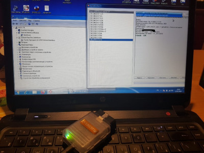

Re: ChipLoaderNG
Сообщение Snakez » Пн фев 17, 2020 8:11 pm
ВОт не видет Openport Изображение
Re: ChipLoaderNG
Сообщение chipsoft » Пн фев 17, 2020 8:13 pm
А обычный ChipLoader его видит?

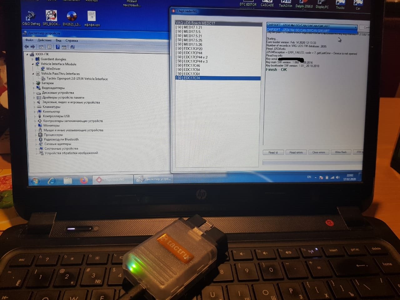

Snakez
Сообщения: 188
Зарегистрирован: Вт авг 02, 2016 11:22 am
Откуда: Россия , Калуга
Re: ChipLoaderNG
Сообщение Snakez » Пн фев 17, 2020 8:23 pm
viktor9950 писал(а):
Пн фев 17, 2020 8:19 pm
Snakez писал(а):
Пн фев 17, 2020 8:15 pm
Да
О и от питания будет моргать. Драйвера точно установлены? В диспетчере посмотрите
Вот Изображение
viktor9950
Сообщения: 1580
Re: ChipLoaderNG
Сообщение viktor9950 » Пн фев 17, 2020 8:27 pm
Да
Вот Изображение
Попробуйте перезагрузить ноут. Фигня какая то. И откройте только ChipLoaderNG
