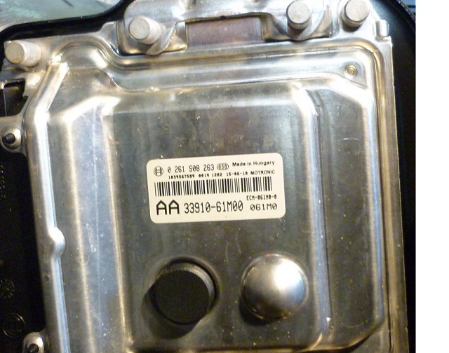

suzuki vitara 2016г АТ 1.6
блок на фото, тут по идее tricore 1724 такой блок получится сделать данным модулем или может кто делал

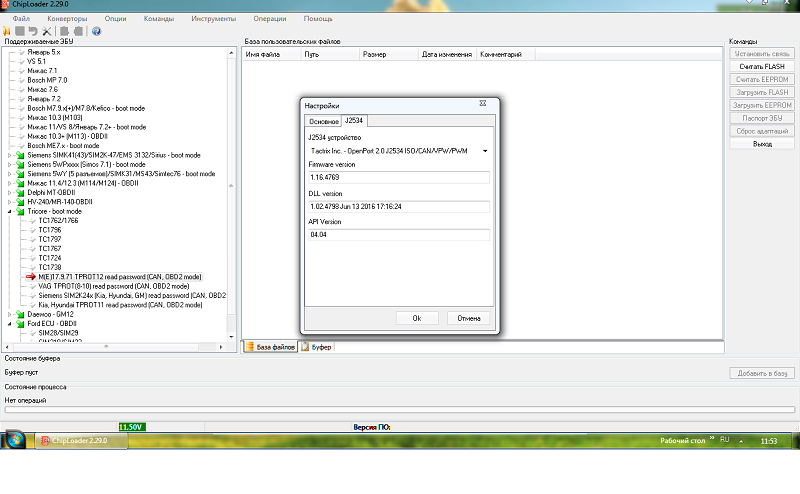

Я даже не могу считать пароль и на машине (Ш-Нива) и на столе. Пробовал и Опенпортом и СМ2, оба устройства Чиплодырь видит, но выдаёт ошибку 9
три дня назад через ОР2 писал SIM210 на ФФьжен, всё без проблем. Что делать не знаю. Блок не вскрывал ещё.

lormem писал(а):suzuki vitara 2016г АТ 1.6
Делал такой блок с SX4 котлетой в буте, он точь-в-точь как 17.9.7 только у него ОТР нет.
Сообщение chipsoft » Пт дек 29, 2017 11:51 am
AID_34 писал(а): Я даже не могу считать пароль и на машине (Ш-Нива) и на столе. Пробовал и Опенпортом и СМ2, оба устройства Чиплодырь видит, но выдаёт ошибку 9
Ошибка 9 - у вас адаптеры КАНа не видят. Скорее всего что-то подключено не так.

Сообщение AID_34 » Пт дек 29, 2017 12:02 pm
а что можно подключить на машине не так? На столе ладно, но на машине? Обновил ОР-2, результат тот же. Может, какие то особенные дрова надо поставить, если да то какие?

Сообщение chipsoft » Пт дек 29, 2017 12:41 pm
AID_34 писал(а):а что можно подключить на машине не так? На столе ладно, но на машине? Обновил ОР-2, результат тот же. Может, какие то особенные дрова надо поставить, если да то какие?
Вам правильно про неразведенный КАН написали. Ваша проблема исключительно в неправильном подключении. И кстати, драйверок ОП2 верните на рекомендуемый, потому как будут грабли.

Сообщение AID_34 » Пт дек 29, 2017 1:25 pm
Подскажите пожалуйста какие дрова поставить и откуда скачать? Спасибо!
Подключаю на столе шнурком от Каратса, проверил все пины-один в один. В колодку шнурка заведена даже К-линия, может её отключить?

Сообщение AID_34 » Пт дек 29, 2017 3:00 pm
Парни, подскажите где качнуть правильные дрова для ОР-2, а то Денис написал, что надо вернуть драверок на рекомендуемый, а какой и где взять не подсказал. Печалька :( Заранее благодарю!

Да и я ставлю заглушку и даже с тумблером включения питания с "ГР", но ни в какую не хочет на столе отдать пароль, хоть лопни. Уже 5-й час, ставлю на машину , заводится с пол пинка(это у меня уже очко играет, а не лёг ли блок).
У меня нет Chipsoft adapter, есть только Опенпорт-2, но к нему нужны правильные дрова, а где взять???

Сообщение chipsoft » Пт дек 29, 2017 5:41 pm
Вот тут информация про драйвер ОП2: http://www.chipsoft.com.ua/index.php/ne ... loader-218

Сообщение AID_34 » Пт дек 29, 2017 6:03 pm
Драйвер я уже заменил, теперь версии 1.01.4247 Apr 18 2014 16:14:11, а вот прошивка адаптера версии 1.16.4769 и как установить прошивку 1.15.4340 и где её взять, у меня она была более ранняя, тоже не 1.15.4340. Может есть инсталятор этой прошивки и откатится ли Опенпорт на более раннюю?
Изображение С уважением, Алексей.
Сообщение chipsoft » Пт дек 29, 2017 6:06 pm
Прошивку никак назад не вернете. По-крайней мере, я не знаю, как это сделать.

Сообщение AID_34 » Пт дек 29, 2017 6:13 pm
chipsoft писал(а): ...Но у вас проблема не в этом.
А в чём проблема? Питание на ЭБУ подаётся, Чиплодырь ОР2 видит и после замены дров выводит ошибку 16, а до этого была ошибка 9 и при подключении Сканматика 2, ошибка сейчас то же 9. Напряжение питания в строке состояния 13,3В.
