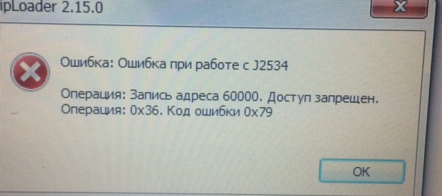

Все спасибо Эпику залил уехала теперь приехала Кия Соренто блок SIMK 341 так же как на Спортаже считывает ID но флешь читать не хочет пишет ошибка доступа при чтении. Подскажите как это обойти.
Сообщение chipsoft » Пн янв 12, 2015 6:52 pm
Подробнее про ошибку можно? Скорее всего спешите, ЭБУ не успевает инициализироваться.

Сообщение geoprobeg » Пн янв 12, 2015 6:54 pm
chipsoft писал(а):Подробнее про ошибку можно? Скорее всего спешите, ЭБУ не успевает инициализироваться.
Ошибка при работе J2534 Запись адреса 60000 доступ запрещен операция 0х36 код ошибки 0х79
А ИД читает без проблем
KR772852_C02KR77285129--FDT4RT1A691T1010 KR77285129-- FDT4RT1A KR772852_C02XXXX sg
Сообщение chipsoft » Пн янв 12, 2015 10:19 pm
А вы уверены что там ЭБУ 341?

Сообщение Denis » Чт янв 22, 2015 11:19 am
chipsoft писал(а):А вы уверены что там ЭБУ 341?
По идентам , это именно 341 блок
