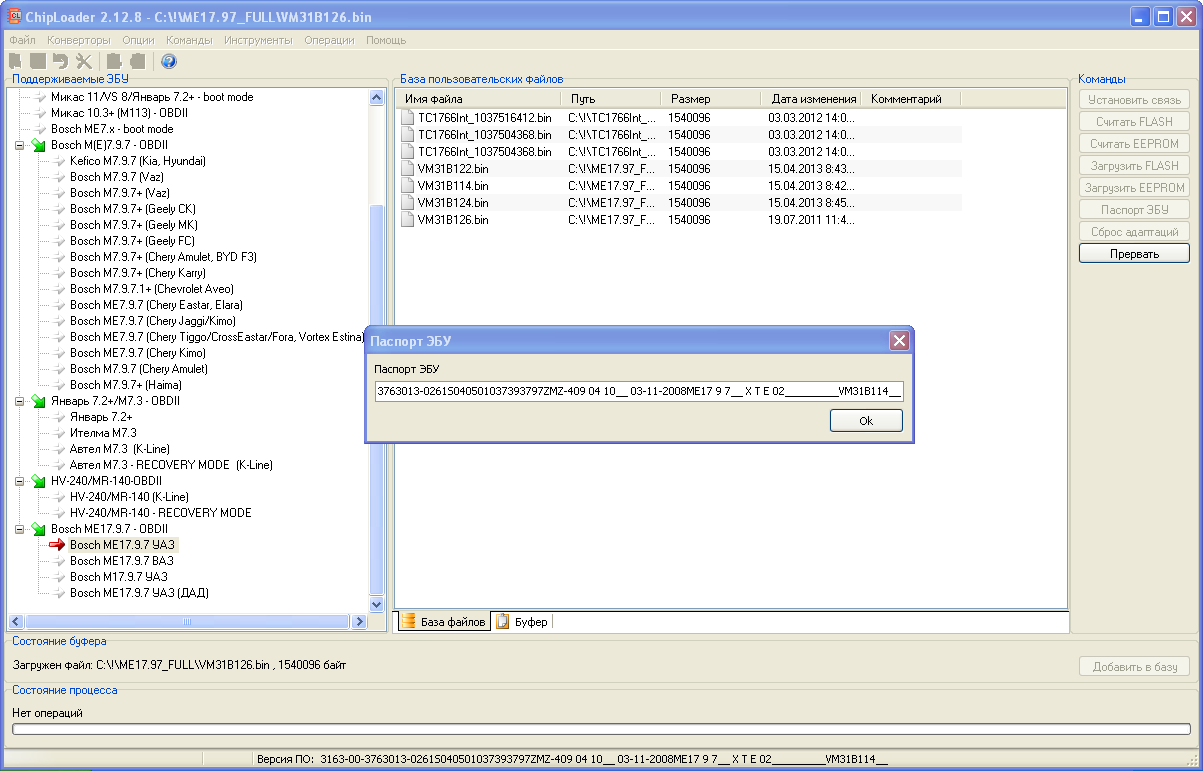

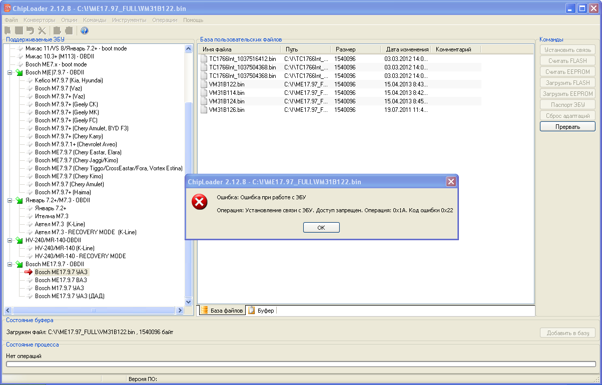

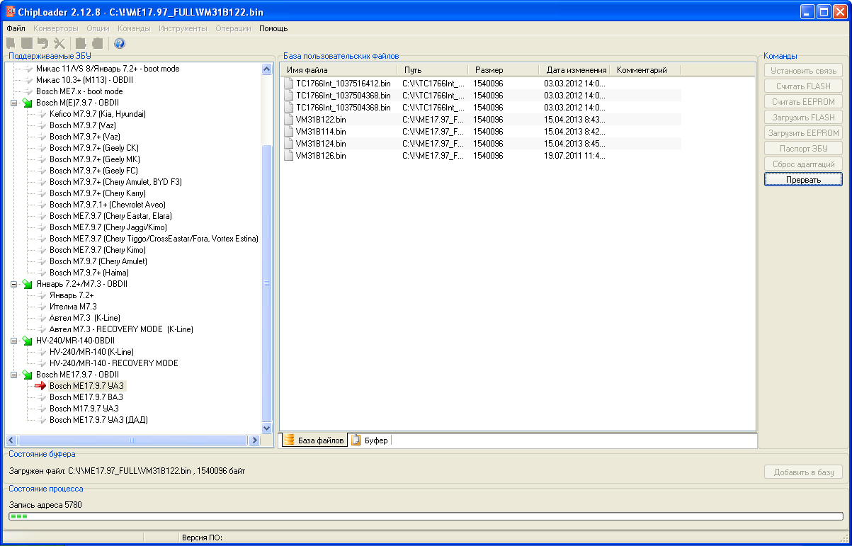

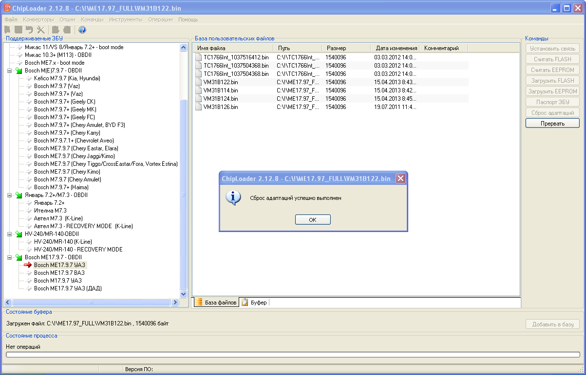

Сообщение victor0519 » Пн апр 15, 2013 11:17 pm
Результат проверки, записал через бут VM31B114, потом записал VM31B122 и блок перестал выходить на связь. Лечил данную ситуацию только через перезапись в бут Скриншоты прилагаю.
15.04(17.9.7 УАЗ)3.png (57.18 КБ) 6206 просмотров

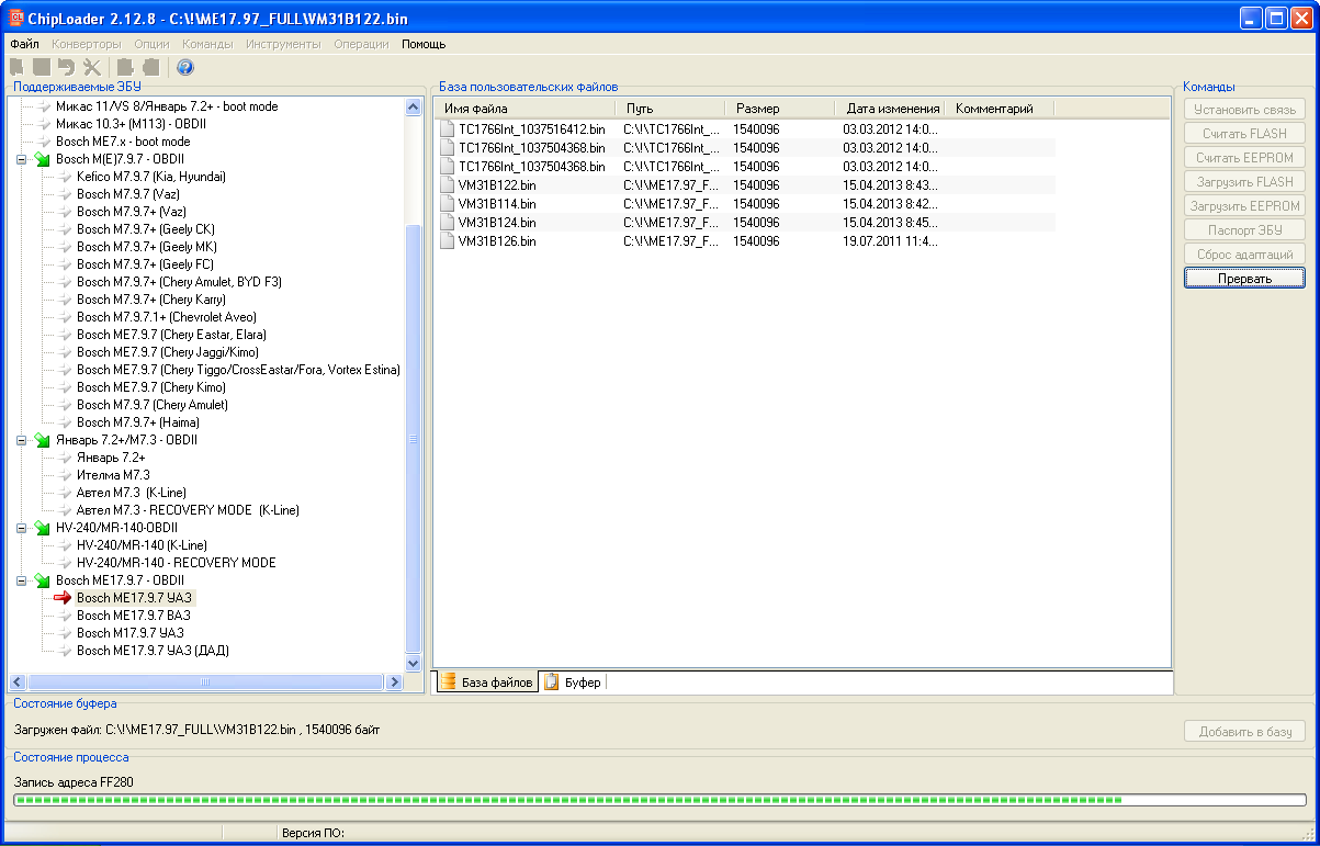

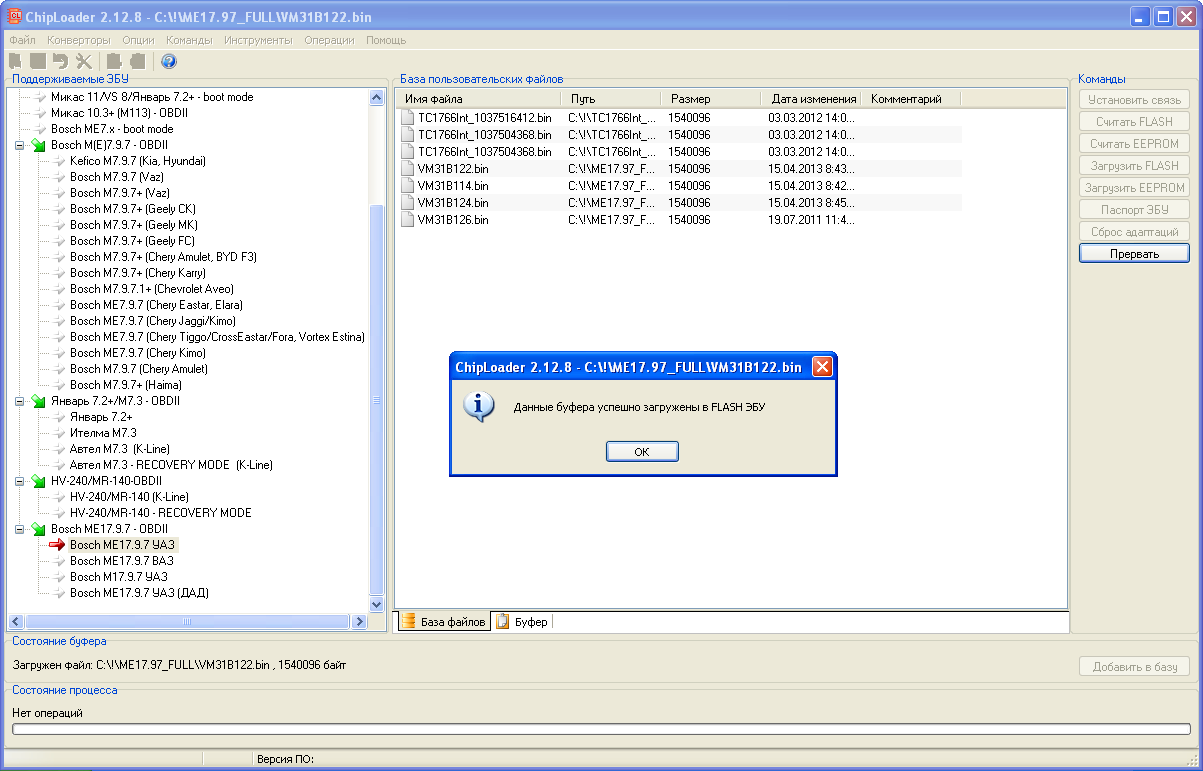

victor0519
Сообщения: 26
Зарегистрирован: Вс апр 01, 2012 12:24 am
Откуда: Саратов
Сообщение victor0519 » Пн апр 15, 2013 11:19 pm
Еще скриншоты.

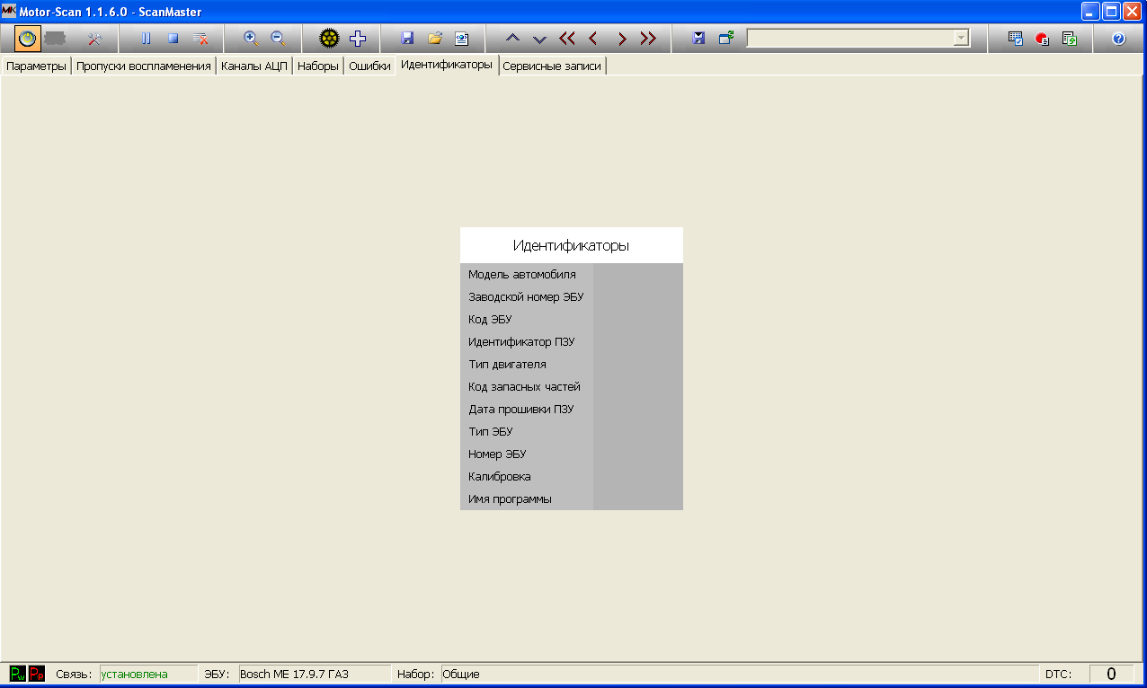

Сообщение victor0519 » Пн апр 15, 2013 11:21 pm
При подключении блока на столе к программе диагностики, блок на связь выходит, но данные не отдает. Скриншот прикрепил.
15.04(17.9.7 УАЗ)7.png (27.01 КБ) 6209 просмотров
