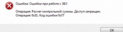

За модуль , конечно, спасибо. Но вот не складно
дважды подряд получилось. Два патриота , практически
подряд. ЗМЗ 409. ДАД , 1037521336 (второго не помню) .
Беру сток, правлю в редакторе MasterEditPro v3 , подключаю
ЧЛ по ОБД адаптером приобретённым здесь .
Связывается сразу, происходят какие то манипуляции , ЧЛ
начинает проверку КС и .... разрыв связи и ЭБУ засыпает.
Это понятно про не убиваемый процессор, и про поднятие
со вскрытием, но что за хрень такая. Кто чьёт УАЗы с ДАД,
может там заветное слово какое есть ?

КС - это не проблема ChipLoder. Он записывает в ЭБУ то, что ему сказали. Если КС неправильная, то ЭБУ сообщает ошибкой, и эту ошибку выводит ChipLoader на экран.

Всё же проблема только при работе с ЧЛ. Специально
вызвонил клиента и с моделировал ситуацию и опять
пришлось вскрывать блок для подъёма.
Денис, при всём уважении, что тут не так. И то, что MasterEditPro v3
не правильно правит не убеждает. Да и раз возникают непонятки
этими пресловутыми КСами и RSAми так пусть загрузчик их
сам пересчитывает, что обычно и принято.
Подумай,посмейся.
Сообщение chipsoft » Чт авг 22, 2013 11:51 pm
gory писал(а): Всё же проблема только при работе с ЧЛ.
Вы озвучьте конкретную ошибку, которая возникает, и что Вы делали с ЭБУ и с какой он машины.

Сообщение chipsoft » Пт авг 23, 2013 2:05 pm
gory писал(а): Почему тогда сам ЧЛ не пересчитает КС ? А то получается как в сказке- не знаю как но не так .
:wink:
Ошибка с кодом 0х77 означает, что ЭБУ не принимает прошивку по причине того, что КС неправильная. При чем тут ChipLoader? Он честно записал, то что ему дали на вход, а то что Bosch делает проверку КС при записи - это наверное не в загрузчике дело.
