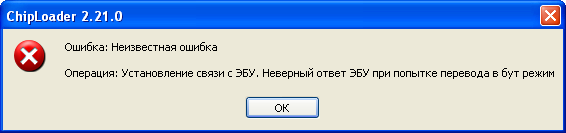

Сообщение 7zor » Вт апр 28, 2015 8:34 pm
Dronn писал(а): Тоже самое,именно I444GI04,не конектится,с другими работает норм
Номинал резистора не меняли?
Dronn
Сообщения: 13
Зарегистрирован: Пн сен 29, 2014 6:45 pm
Откуда: Россия,Кубань
Сообщение Dronn » Вт апр 28, 2015 9:15 pm
Да я с ним две недели боролся, так и не победил,лежит как подменный.
7zor
Сообщения: 258
Откуда: Россия, Мордовия
Сообщение 7zor » Ср апр 29, 2015 7:06 am
Dronn писал(а):Да я с ним две недели боролся, так и не победил,лежит как подменный.
Загадочный блок!
Будем ждать других пользователей, которые с этим ЭБУ имели дело, возможно, и положительный опыть у кого - то был. Будем надеяться, они поделятся технологией.
