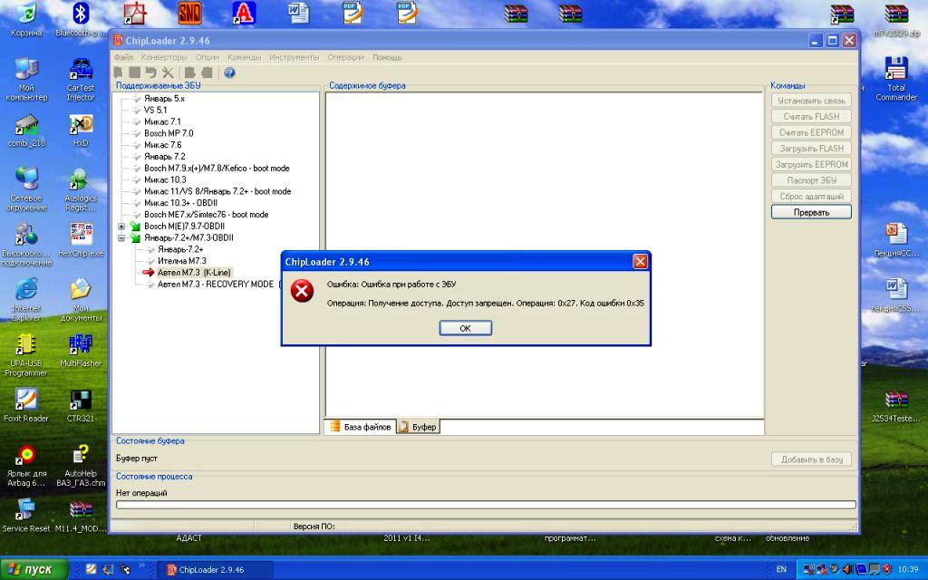

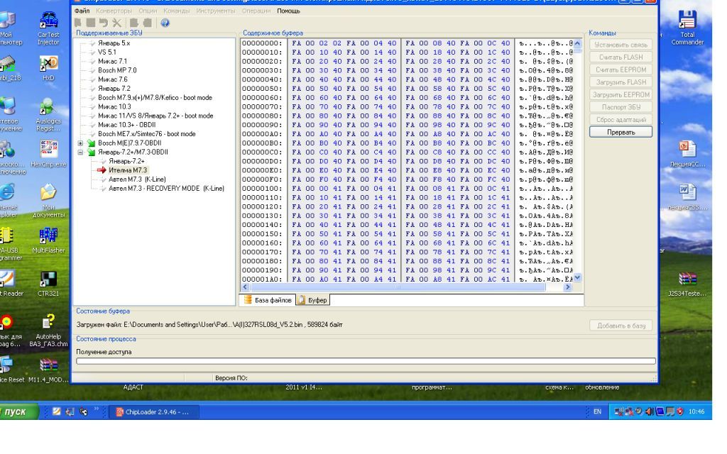

Юрий53
Сообщения: 36
Зарегистрирован: Чт ноя 17, 2011 4:05 pm
Откуда: Алтайский край
Сообщение Юрий53 » Вт апр 17, 2012 9:17 am
У меня при 9 вольтах читаются иденты с М73 с прошей I327RC07 и A327RD08.А вот при напряжении 12-14 вольт писать не в какую не хочет.
Для проверки, пишу этим же адаптором но другим прогером в легкую.
при напряжении питания 12.67 вольт A327RD08.jpg (93.83 КБ) 5750 просмотров
здесь просто подвисает
при напряжении питания 14.29 вольт I327RC08.jpg (157.68 КБ) 5753 просмотра
Сообщение chipsoft » Вт апр 17, 2012 10:00 am
Напряжение тут ни при чем. Ошибка 35 означает неправильный парольный доступ. Этот закрытый блок загрузчик пока не поддерживает.
Сообщения: 3198
Сообщение Иоанн » Вт апр 17, 2012 10:14 am
chipsoft писал(а):Напряжение тут ни при чем. Ошибка 35 означает неправильный парольный доступ. Этот закрытый блок загрузчик пока не поддерживает.
Классических блоков М73 не бывает закрытых. И не важно, что это автэл. Классика это ВАЗовский проект, а не проект Автэл.
Сообщение chipsoft » Вт апр 17, 2012 11:11 am
Иоанн писал(а): Классических блоков М73 не бывает закрытых. И не важно, что это автэл. Классика это ВАЗовский проект, а не проект Автэл.
Возможно тут путаница в терминологии, что считается закрытым ЭБУ. Ошибка 35 означает, что алгоритм доступа к ЭБУ не такой как у обычного Автела М73.
Юрий53
Сообщения: 36
Сообщение Юрий53 » Вт апр 17, 2012 11:56 am
Блоки открытые обои, проверяю перепрошивкой открытым модулем для комбика.Скорости и прочие нюансы (как то вкл зажигания и сразу вкл "записать" на чиплоадере) не помогают.Кто реально (не виртуально)
пробовал и у него получилось записать М73, пожалуйсто, поделитесь со всеми тонкостями.
