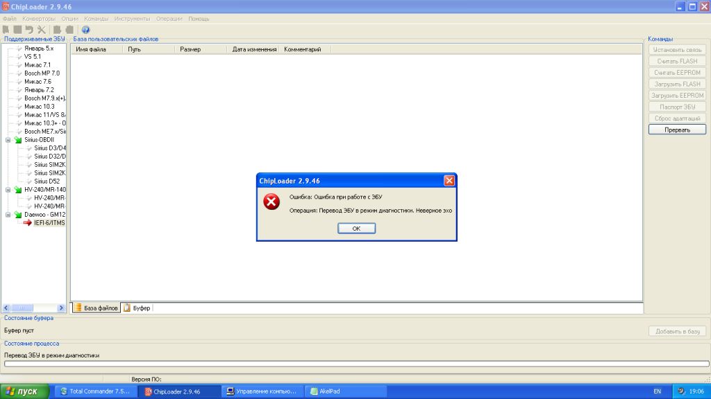

Добрый день прошил Nixia IEFI6/ITMS-6F KDAC ZXJN но машина не заводилась и немого перерешить пишет какое то Эхо
Denis
Сообщения: 2843
Сообщение Denis » Сб июл 07, 2012 7:28 pm
gabrial писал(а):Добрый день прошил Nixia IEFI6/ITMS-6F KDAC ZXJN но машина не заводилась и немого перерешить пишет какое то Эхо
ну давай тогда сначала , ZXJN это вообщето ланос 1,5 8 клапанный , естествено блок будет офигевать от отого что ты туда залил ... другое дело что чиплоадер не пишет нексии ...а пишет только екуфлешлоадер это костин загрузчик .
