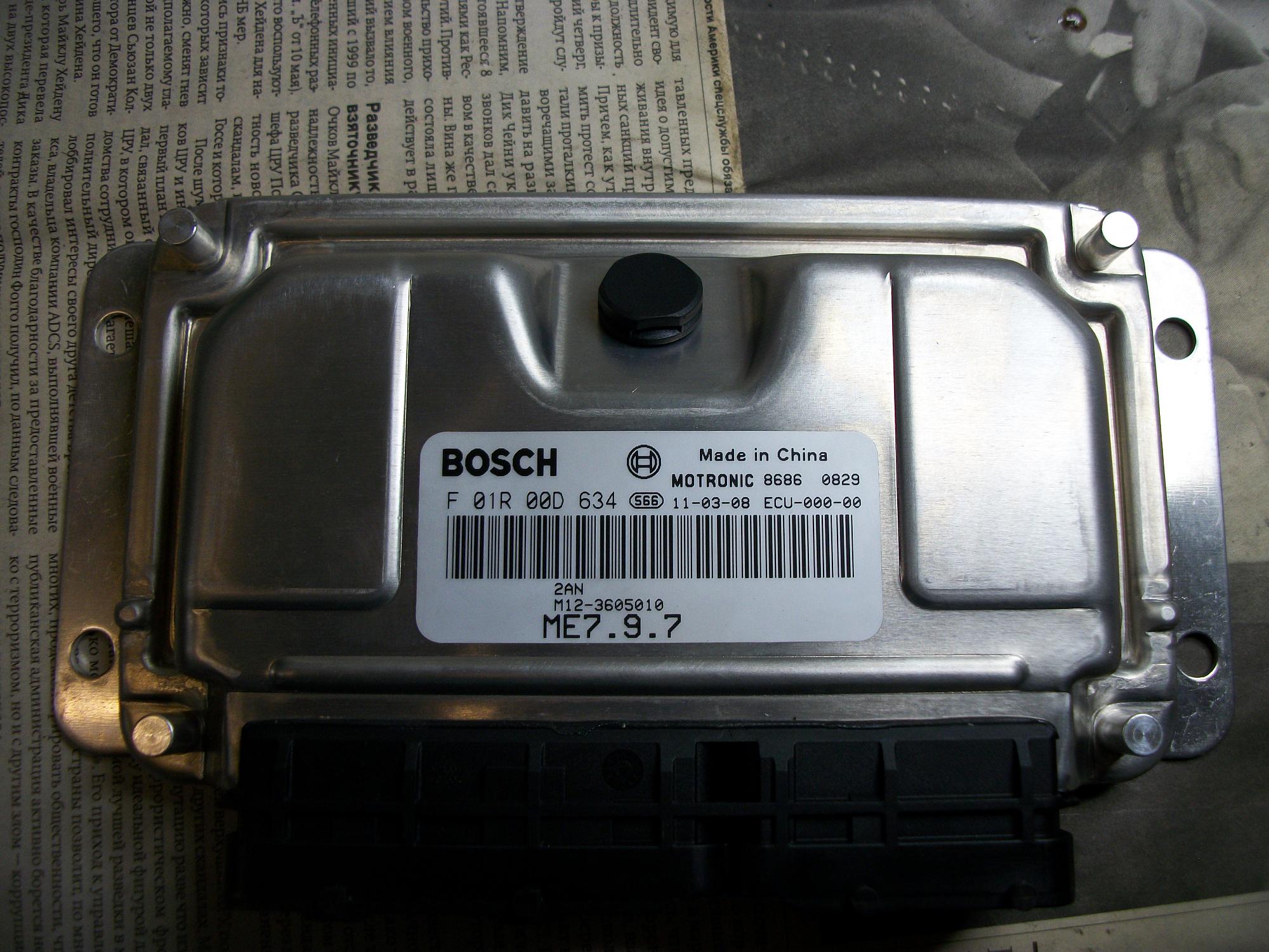

Сообщение Dem`on » Вт авг 28, 2012 1:28 pm
Вот такой блок возьмет чиплодырь через ОБД ? И каким модулем ?
Машинка Chery M11, но блок М12.

Сообщение msa96 » Вт авг 28, 2012 2:17 pm
Возьмет) ме797+

Сообщение Dem`on » Вт авг 28, 2012 4:26 pm
Так делать можно через вилку ОБД или подключаться непосредственно к 81 пин ? Через - к-лайн адаптер лучше или через J2534? Иммо нету во флеше ?
Сообщение chipsoft » Вт авг 28, 2012 4:29 pm
Dem`on писал(а):Так делать можно через вилку ОБД или подключаться непосредственно к 81 пин ? Через - к-лайн адаптер лучше или через J2534? Иммо нету во флеше ?
Можно через ОБД, можно через 81 пин, можно через КЛайн, можно через J2534. Вобщем полная свобода действий.
Иммо во флеше нет.
