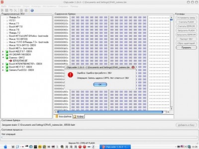

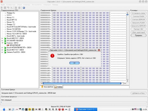

																			 fakk
- Сообщения: 829
- Зарегистрирован: Пн июн 08, 2009 11:45 am
- Откуда: Украина, Хмельницкий
						Сообщение
								 fakk » Пн янв 16, 2017 1:15 pm
			Еле откопал эту тему, чтобы новой не создавать. Привезли блок ITMS с ланоса 1.6 белый\красный разъём для удаления иммо. Первый раз пользуюсь этим модулем и не удачно. Я особо то не парился, программатор под рукой. Прошивку считал без проблем, а вот при записи проходит где то 20% и ЭБУ не отвечает. делал все по хелпу, правда ничего не дорабатывал. Пробовал раз 5 и ни в какую. Вспомнил о проге Delko и она залила прошивку без сучка и задоринки. Считал снова Chiploader. залилась корректно. Снова попробовал заливать им же и опять те же сани. Вот как то так..
																			 wmasterw
- Сообщения: 1277
- Зарегистрирован: Пт янв 09, 2009 1:58 am
- Откуда: Украина,  Ирпень
						Сообщение
								 wmasterw » Пн янв 16, 2017 8:34 pm
			На разных ресурсах много исписано про "дорабатывание" типа пайки перемычки с тумблером. И народ часто , не вникая так и делает. Вместо того, что бы элементарно вникнуть хотя бы в суть.  А суть - это просто заземление вывода А16 микросхемы. И не надо абсолютно никаких паек с тумблерами. Ткнуть туда щуп заточенный от тестера соединенный с землей на время записи и всего делов . Резервная область зашита.
Диагностика и настройка систем газового впрыска  050 737 79 58
																			 fakk
- Сообщения: 829
						Сообщение
								 fakk » Вт янв 17, 2017 2:07 am
			Да я , если честно и не собирался ничего дорабатывать,мне проще выпаять. Но ведь и в справке чиплоадера написано именно о таком виде доработки. Но суть не в этом, а в том, что шаровая прога записала без лишних телодвижений и в три раза с большей скоростью

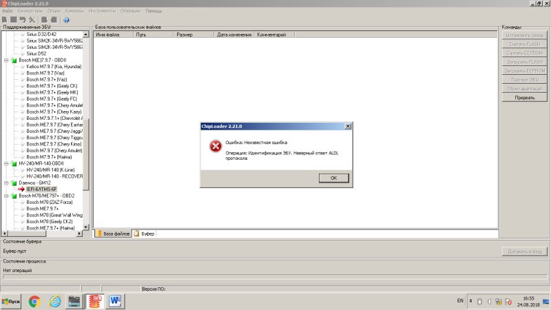

								DmSh
- Сообщения: 180
- Зарегистрирован: Вс апр 10, 2011 3:41 pm
- Откуда: РФ, Воронеж
						Сообщение
								 DmSh » Пн авг 27, 2018 5:09 pm
			Добрый день. На днях была Нексия 1,5 16 клю узбечка 2004 г. ЭБУ KDAK ZXIT. При попытке считать выскакивает такая ошибка.Пробовал версии 2.31, 2.21, 2.16. Разные к-лайн адаптеры. Не помогает.
Выдает это:
Идентификация ЭБУ. Неверный ответALDL  протокола.

- Сообщения: 3198
						Сообщение
								 Иоанн » Пн авг 27, 2018 5:27 pm
			Точно такое же авто делал недавно. Все было четко - считал, поправил и записал обратно через колодку диагностики k-line адаптером от чипсофта. АКБ после записи отсоединял, иначе ЧЕК не горел.

								Evgen198801
- Сообщения: 343
- Зарегистрирован: Ср июл 06, 2016 4:39 pm
- Откуда: Воронежская область
						Сообщение
								 Evgen198801 » Вт авг 28, 2018 11:53 pm
			DmSh писал(а):Добрый день. На днях была Нексия 1,5 16 клю узбечка 2004 г. ЭБУ KDAK ZXIT. При попытке считать выскакивает такая ошибка.Пробовал версии 2.31, 2.21, 2.16. Разные к-лайн адаптеры. Не помогает.
Выдает это:
Прекрасно работает на самой крайней версии прошивал только неделю назад ланос и нексию что калибры что фулл прошивка сделана на основе считанной.....
								DmSh
- Сообщения: 180
						Сообщение
								 DmSh » Ср авг 29, 2018 9:55 am
			А у меня вот это все время...
