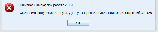

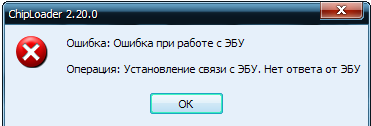

Сообщение Марат02 » Пт май 08, 2015 3:26 pm
Не получилось считать. Вот такую ошибку кидает, на скрине. Бывает, что нет связи с эбу пишет. Модулем м78 защита снимается вроде, прога пишет-данные успешно сохранены в буфер. потом пробую считывать модулем ме 7.8.8 и всеми другими, результата нет. Делал в буте и на машине.
Сообщение chipsoft » Пт май 08, 2015 3:33 pm
Что-то не то Вы делаете. Если написало, что данные считаны, то защита снялась и в буте по любому должно считаться, если все правильно сделали.

Сообщение Марат02 » Пт май 08, 2015 3:55 pm
Сначала сделал так: по ОБД2 модулем м78 заз фора нажал считать флешь, программа написала- данные успешно сохранены в буфере, выключил зажигание, снял ЭБУ, поставил перемычку, щуп с сопротивлением, все по хелпу к м78, модулем ме7.8.8 нажимаю считать флешь. Сначала выскакивала ошибка, что нет связи. Скрин вот. Потом другими вкладками пробовать считать. На какой-то вкладке м78, точно не помню, но не заз фора, программа начала писать-получение доступа, прописались в правом нижнем углу иденты все и ошибка, уже как в предыдущем посте. Пробовал тоже самое на столе, снимал защиту, перемычку, щуп-никак .
Сообщение chipsoft » Пт май 08, 2015 4:10 pm
Каким модулем 7.8.8? Вы должны взять обычный 797(+) и считать в буте как обычный ВАЗ. Если возникает такая ошибка, как Вы привели, значит ЭБУ не в бут режиме.
