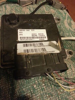

Не читается.Как мт22.1 выдает ошибку 27 или 37,мт22 записывает потом читает 780000 нет ответа.

саша802 писал(а):Не читается.Как мт22.1 выдает ошибку 27 или 37,мт22 записывает потом читает 780000 нет ответа.
Попробуй прочитать как МТ22U.

Сообщение vartan » Сб окт 18, 2014 12:23 am
Как 22u вылазит ошибка нет связи.

Сообщение chipsoft » Сб окт 18, 2014 12:20 pm
Ошибка 37 означает, что ЭБУ еще не инициализирован. Не нужно клацать так быстро, блок просто не успевает обрабатывать ваши команды и отвечает ошибкой. Это MT22.1, не нужно пробовать работать с ним как с МТ22

Сообщение vartan » Вс окт 19, 2014 1:24 pm
на фото написано мт22,разьем как мт22.1
Вкладкой мт22.1 ошибка 27 или 37. Не читает.Пробовал всеми способами.
Вкладкой мт22 ,при чтении что то записывается 780000 пишет чтение адресса нет ответа

Сообщение vartan » Вс окт 19, 2014 1:30 pm
Комбиком вкладкой мт22.1 читал,хочу вашим чл работать.

Сообщение Andrey_m » Вс окт 19, 2014 2:40 pm
На шильдике у тебя написано DFYA
На МТ22.1 на разных модификациях этот идент. начинается с "B", на пример BADL, BACD, BAFP.
Сомнительно, что блок который на фото, является МТ22.1.
Либо шильдик с других мозгов.

Сообщение vartan » Вс окт 19, 2014 3:18 pm
Все радное.
vartan
Сообщения: 404
Откуда: tashkent
Сообщение vartan » Вс окт 19, 2014 3:24 pm
Китайцы обманули.

Сообщение chipsoft » Вс окт 19, 2014 9:52 pm
vartan писал(а):на фото написано мт22,разьем как мт22.1
Еще раз повторюсь. Ошибка 27 - 37 сообщает о том, что пользователь слишком быстро выполняет операции и ЭБУ просто не готов выполнять команды.
После включения зажигания нужно подождать 15-20 сек и только потом выполнять операции. Это ко всем ЭБУ относится, а не только к этому ЭБУ. Так сказать, прописные истины, которые должен знать каждый чиптюнер, прежде чем работать с любым из загрузчиков.

Сообщение De-nys » Вс окт 19, 2014 9:58 pm
пробуйте считать к-лайником как МТ22.1 на скорости 10400 после 20-секундной паузы после включения зажигания

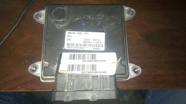

Сообщение d-studio78 » Пн окт 20, 2014 5:39 pm
Приветствую всех! Присоединяюсь к теме! Блок внешне похож на МТ 22.1
Подключаю на столе по схеме соединения с блоком МТ 22.1! На связь выходит. При нажатии на паспорт выдает 3600100-VA4 EC000802AhFYA46 .
При нажатии на чтение пишет Операция 0х27. Код ошибки 0х35!
Ждал и 20 секунд и 5 минут и полчаса))) На все ответ такой же.
Пробую считать флеш через МТ 22U ! Сначала идет запись а потом Чтение адреса 780000 нет ответа от ЭБУ! Фото блока прилагаю. Dongfeng
2013 года модель грузовика DFSK V21. 4 цилиндра Двигатель - 1.3л. мощностью 81 л.с
надеюсь на вашу помощь! Спасибо!

Сообщение chipsoft » Пн окт 20, 2014 6:32 pm
Могу прислать версию на пробу. Сможете попробовать?
