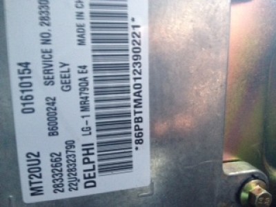

Сегодня пробовал считать MT20U2 GEELYMK 1.5 и первым вариантом и вторым вариантом модуля и на всех скоростях, начинает что-то записывать потом пишет что считывает и на адресе 308000(при этом срабатывает реле бензонасоса) вываливает ошибку подключения к блоку. Идентификаторы читает всё ок. Другими модулями не стал пробовать, так как ни опен порта ни комбика для подстраховки востановления нету. Тут в одном ответе прочитал что читается вкладкой MT20U но я что-то сыканул. И так думал что после ошибки не заведется, но всё работает.

Сообщение rins » Вт мар 18, 2014 6:26 pm
как быть?
это блок мт22
софт PBTM
MT20U2 на джили МК и не ставился вроде.

Сообщение keks » Вт мар 18, 2014 8:13 pm
rins писал(а):
как быть?
это блок мт22
софт PBTM
На фото этот самый блок, на нём же написано MT20U2, это типа этикетку одну лепят, а на самом деле блок другой так что ли получается?
Сообщение chipsoft » Вт мар 18, 2014 8:16 pm
keks писал(а): На фото этот самый блок, на нём же написано MT20U2, это типа этикетку одну лепят, а на самом деле блок другой так что ли получается?
Так и получается. Это вопрос к китайцам.

Сообщение sergey100 » Вт мар 18, 2014 8:53 pm
keks писал(а):
rins писал(а):
как быть?
это блок мт22
софт PBTM
Внимательно прочти что написано над делфи, все поймешь

Сообщение keks » Вт мар 18, 2014 9:50 pm
Всем спасибо. Завтра попробую слить прошивку и зашить E-2.

блок сколько рёбер? 4? по идее 4 это мт22у
keks
Сообщения: 25
Зарегистрирован: Вс янв 07, 2007 9:59 pm
Откуда: Россия Ставропольский край
Сообщение keks » Ср мар 19, 2014 9:23 pm
всё прошил. модулем MT22U
