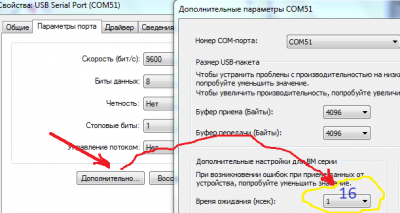

АААллллииллллуууяяяяя!!!!!!!!!!Иоанн писал(а):На столе просто подсоединять. Никаких заморочек.
Но у Вас адаптер от кого? Скорость записи? В настройках порта 1 сек стоит?
Ну наконец то хоть ктото прокалолся! Проблемма которая съела так много моих нервов на рисунке снизу.
Почему эта информация так сильно засекречена , что её нигде невозможно найти? Может быть я плохо искал ?
Подскажите , что ещё нужно изменить в настройках , просто пока из 10-ти попыток подключения одна-две неудачные , шить пока не пробовал...Страшно и времени свободного нет , чтобы блок на столе поднимать.
П.С. на Опен Боксе таких заморочек не было . Тупо воткнул адаптер и поехал.

искали вы её плохо. очень плохо. настолько плохо что даже не удосужились почитать справку к программе!!!Magneto писал(а):
опенбокс не причём. это настройки порта. а не программы
А ведь реально , в хелпе всё есть :-! Подробно , для дураков , куда и каким пальцем нажать....
Всем спасибо , дико извиняюсь.

Вобщем кажется всё получилось. Шил правда сток вместо тюненой прошивки b574dd02 . Хочу денек покататься , почувствовать разницу.
Больше всего радует то , что программирование на этот раз прошло успешно , и не закончилось ошибкой о невозможности пересчитать контрольную сумму , как в прошлый раз и адаптер не вышел из стоя.
Немного напрягает , то что процес продолжался всего 8 минут...Шил на максимальной скорости , галочек о записи только колибровок не ставил.
Читал отзывы , люди пишут , что у них на это уходит больше 10 минут. Да и когда Опеном шил этот блок тоже минут 12 уходило.
В остальном всё прекрасно , счастлив как удав . Всем (особенно разработчикам) огромное спасибо!!!!
