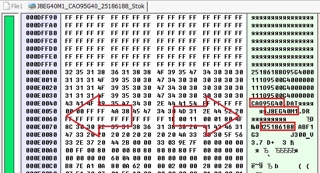

чавойто 161
Сообщения: 285
Откуда: Ростов
Сообщение чавойто 161 » Пт мар 06, 2015 7:26 pm
Круз 2011г. Симтек 76.1, считан и записан китайским опенпортом2. Писал калибры. Сброс обучения по ДК и адаптация педали сцепления делал Сканматиком2. Иденты по наклейке можно вообще не смотреть, по сканеру тоже половину не тго пишет. Вообщем иденты проверять обязательно в считанном, для поиска мода или править считанное.
