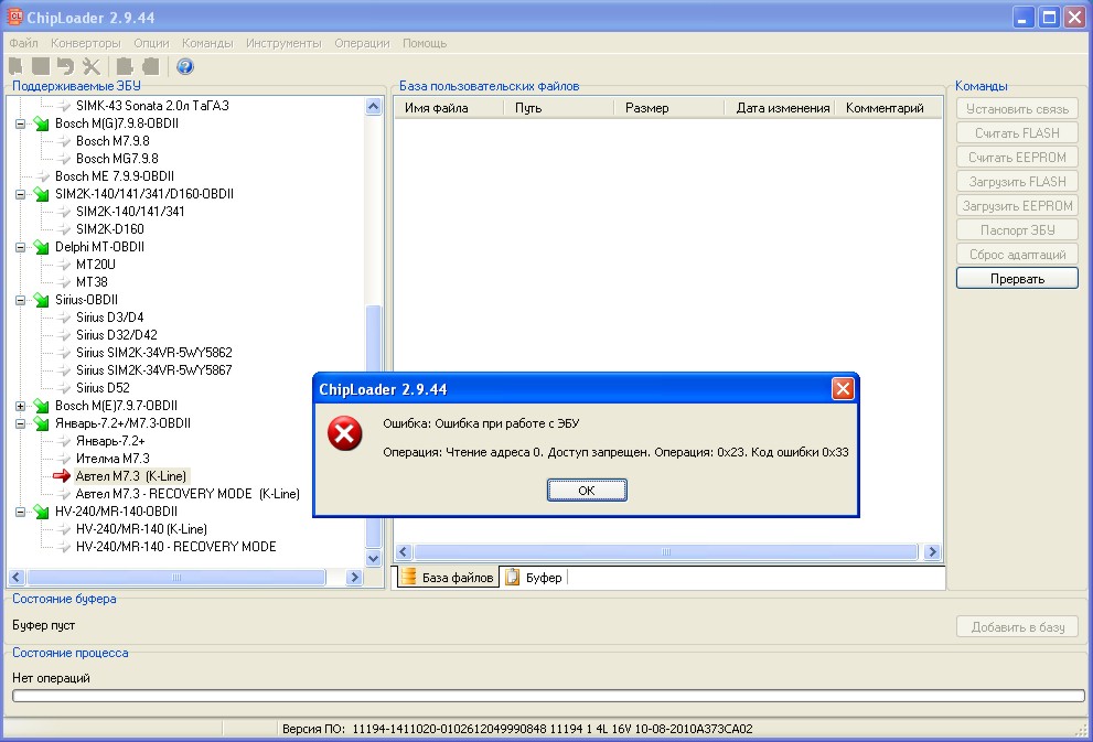

cthutq
Сообщения: 67
Зарегистрирован: Пт мар 19, 2010 3:27 pm
Откуда: Россия. Санкт-Петербург
Сообщение cthutq » Чт мар 22, 2012 1:11 pm
Здравствуйте.
Подскажите, что означает при попытки чтения - данная ошибка.
С Уважением.
Сообщение chipsoft » Чт мар 22, 2012 3:14 pm
Эта ошибка означает, что ЭБУ не дает разрешения на операцию чтения ЭБУ.
cthutq
Сообщения: 67
Сообщение cthutq » Чт мар 22, 2012 3:27 pm
Здравствуйте!
Что необходимо предпринять для возможности чтения?
С Уважением.
Сообщение chipsoft » Чт мар 22, 2012 3:44 pm
Господа, поясню по-поводу названий ОБД2, бут.
Есть 2 принципиальных способа работы с ЭБУ:
1. Бут режим, который работает непосредственно с процессором ЭБУ. В большинстве случаев этот режим требует доработки ЭБУ.
2. ОБД2 режим, когда обновление прошивки в ЭБУ идет по алгоритму заложенному с завода. Т.е. именно так, как завод-производитель заложил возможность обновления прошивки ЭБУ.
Т.к. модуль Я72+/M73 использует именно заводской алгоритм обновления, поэтому для единообразия и было дано название ОБД2.
cthutq
Сообщения: 67
Сообщение cthutq » Чт мар 22, 2012 3:52 pm
Здравствуйте!
ЭБУ на столе, не вскрывал.
Подключил питания, массы на 43 ногу ничего не подовал.
Индификатор читает.
Пробовал разные K-Line адаптеры.
С Уважением.
