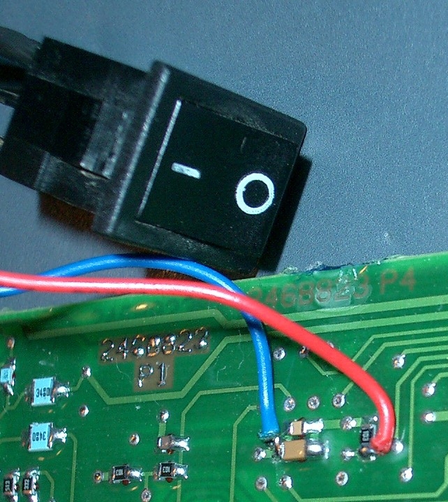

Перед программированием нужно определиться:могу ли я,в случае не удачи,сдуть микросхему и запрограммировать ее на ,например "виллеме"?Если есть сомнения,то нужно выполнить ряд условий.Это может сделать каждый первый "пионер".Существует способ обезопасить себя от не нужных телодвижений.Для этого нужно собрать "сложное" оборудование:Переключатель с двумя проводами на замыкание\размыкание.Иметь паяльник(припой,канифоль).В микросхеме,которая установленна в ЭБУ не используется ,грубо,половина ее емкости.Можно перед "смертью" основной программы создать копию во второй половине.Для этого нужно подпаять устройство согласно фото.Состояние контактов-разомкнуто.Картинки соответствуют ЭБУ с двумя синими разьемами и с красный\белый.При разомкнутом состоянии (РЗ) нажать княпку "считать".После того ,как будет загружен Boot и побежит полоска считывания,отменить считывание.При этом,естественно,больше руками ничего не трогать.В зависимости от того ,какой ЭБУ вы мордуете,выбрать файл программы(открыть).ПОСЛЕ ЗАМКНУТЬ ПЕРЕКЛЮЧАТЕЛЬ и нажать "запись".Дождаться окончания записи.НИЧЕГО НЕ ТРОГАТЬ!Отключить и подключить питание.После этого нажать кнопку "считать".Если загрузится boot и побежит полоска считывания,то я вас поздравляю!Теперь можно делать с ЭБУ чего угодно!Есть резервная копия!

вадимк
Сообщения: 1371
Откуда: Украина.Киев
Сообщение вадимк » Вс дек 25, 2011 11:50 am
Да не в 5в дело то.ЭБУ и при 12в нормально шьется.Я использую АКБ типа из безперебойника и вчера погонял запись на разных адаптерах и разном напряжении.Есть народ,который на столе делает от БП например с напряжением 14-15в.Вот встречал упоминания,что на заглушенном двигателе диагностика работает,а при заведенном рвет связь(на генераторе14,5в).При таком варианте могут быть проблемы при записи.В ЭБУ лезть паяльником нужно только для создания резервной копии программы.Я этого никогда не делал.За исключением вчерашних эксперементов.Мне не проблема микруху выпаять,если что.И на фото выше стоит панелька.Я специально "укладывал" ЭБУ разными вариациями программа\калибровки.И вот посредством включателя можно организовать двухрежимную версию.Правда переключать только на выкл.зажигании.ЗЫ:Хочу еще добавить.Если случайно вкатить "чужие" калибровки,то ЭБУ ляжет.
