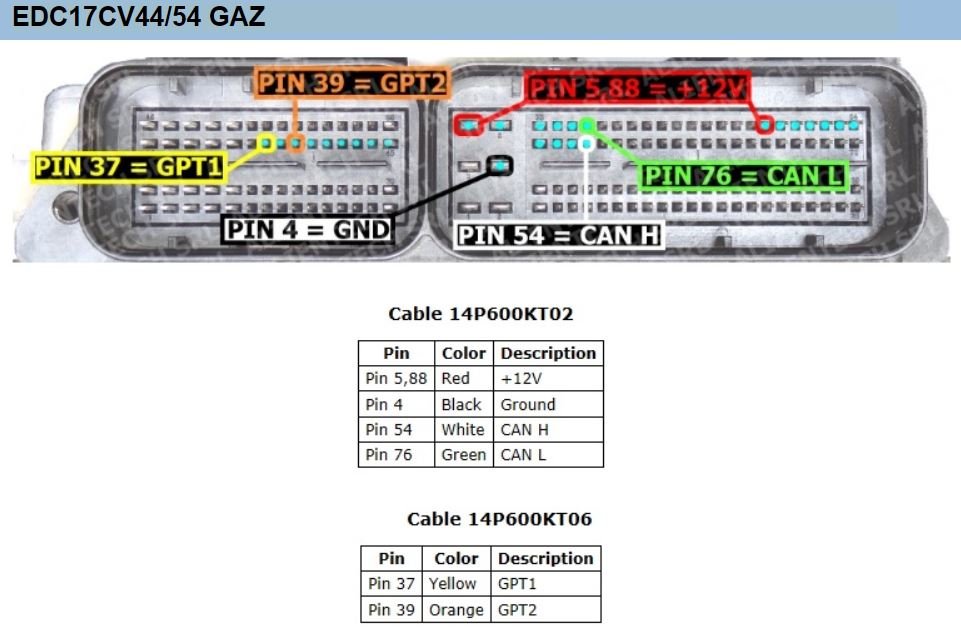

А как его подключить, какие выводы гпт?
viktor9950
Сообщения: 1580
Re: Модуль [51] "Bosch MEDC17 - Bench"
Сообщение viktor9950 » Ср авг 18, 2021 10:57 am
Dik_45 писал(а):
Ср авг 18, 2021 10:07 am
белый gpt1, коричневый gpt2

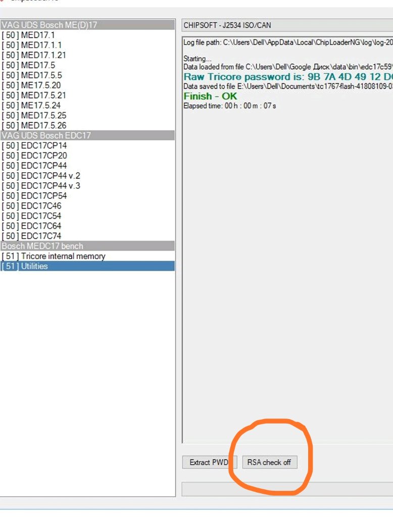

Добрый вечер. Можно ли подготовить flash(прошивку) ME17.9.7 "51 модулем" под запись диагностическим методом?
Dik_45
Сообщения: 44
Зарегистрирован: Чт июл 09, 2020 8:19 pm
Сообщение Dik_45 » Ср авг 18, 2021 6:50 pm
MasterEditPro умеет с соответствующим модулем
mihail337
Сообщения: 27
Зарегистрирован: Чт июн 08, 2017 9:10 pm
Сообщение mihail337 » Ср авг 18, 2021 6:57 pm
А вот этой утилитой?
viktor9950
Сообщения: 1580
Сообщение viktor9950 » Ср авг 18, 2021 7:02 pm
Эта утилита патчит цифровую подпись для записи и считывания по обд
mihail337
Сообщения: 27
Сообщение mihail337 » Ср авг 18, 2021 7:14 pm
Понял. Спасибо!

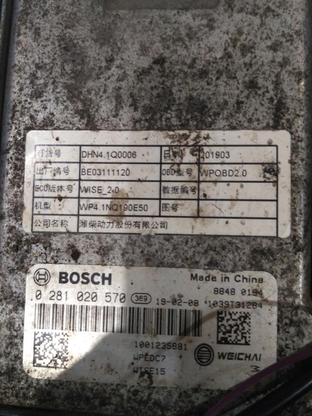

sanyo4ek.95
Сообщения: 8
Зарегистрирован: Пн окт 01, 2018 6:22 pm
Откуда: Селидово
Сообщение sanyo4ek.95 » Чт авг 19, 2021 8:40 pm
Всем привет.
Машина МАЗ ЭБУ(аналог EDC17CV44/54)
Подключаю по точкам
пишет ошибка
Starting...
Error: J2534Exception = ERR_FAILED, code = 7, getLastError = ISO14230 response required. Got a frame, but it was dropped as invalid. Last operation: Re-powering ECU
Finish - FAILED
Подтяжку GPT делал
viktor9950
Сообщения: 1580
Сообщение viktor9950 » Чт авг 19, 2021 9:00 pm
Всем привет.
Подключаю по точкам
пишет ошибка
Starting...
Finish - FAILED
Подтяжку GPT делал
GPT поменяй местами и пробуй с подтяжкой 12 вольт через 5 кОм
переключатель в он и 120 Ом
Сообщение chipsoft » Чт авг 19, 2021 10:38 pm
Судя по китайским надписям и надписи Made in China этот блок может вообще в бенче не работать как и остальные китайские ME17 ввиду того, что Bosch просто вырезал инженерный алгоритм доступа к блоку (он же бенч), когда продал лицензию китайцам.

а присмотритесь ка к шильду повнимательнее... там есть подозрительная надпись EDC7... точно он 17й то??? кто такое чюдо вскрывал...
sanyo4ek.95
Сообщения: 8
Откуда: Селидово
Сообщение sanyo4ek.95 » Сб авг 21, 2021 11:07 am
Как оказалось на Мазах с двигателем WP4 стоит заказной Bosch MD1CC878 китайского пошива, в корпусе от EDC17
Сделать можно флешером с поддержкой проца SPC58 - битбокс, bflash
