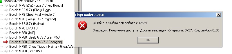

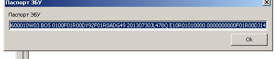

Сообщение shadows » Сб окт 01, 2016 7:39 pm
Сегодня не получилось снять пароль на ME788 changan.
Подключался на машине через обд как опенпортом,мангустом так и через к-лайн адаптер.
Иденты блок отдает,а дальше выскакивает ошибка
Denis
Сообщения: 2840
Сообщение Denis » Сб окт 01, 2016 7:43 pm
shadows писал(а):Сегодня не получилось снять пароль на ME788 changan.
так надо было всеми закладками попробовать снять защиту , от этого блок то не завалится , возможно там пароль доступа на чтение другой.

shadows
Сообщения: 3
Зарегистрирован: Сб окт 01, 2016 7:25 pm
Откуда: Калужская область
Сообщение shadows » Сб окт 01, 2016 7:45 pm
Конечно,прочитав справку так и сделал,но результата не принесло.Скорее всего пароля такого нет в базе
Denis
Сообщения: 2840
Сообщение Denis » Сб окт 01, 2016 8:14 pm
shadows писал(а):Конечно,прочитав справку так и сделал,но результата не принесло.Скорее всего пароля такого нет в базе
если перебрали все закладки , как по калайну так и по кану , то скорее всего действительно такого пароля нет в базе пока.

CHIPSOFT.RU
Сообщения: 8317
Сообщение chipsoft » Сб окт 01, 2016 8:52 pm
Есть серийка или тюнинг с нее? Если да, пришлите, добавим быстро поддержку.
