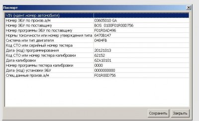

Всем привет.Приехал на репрог сегодня B14 Чери. Ну думаю раз модуль имеется помогу человеку. Сканматиком сделал диагностику перед репрогом-все гуд. Подключил ЧЛ выбрал чери крос-паспорт получил,а дальше ошибка. Пробовал менять скорость-не помогло. Скрин приложил

Авто 2012 года.Скрин паспорта сделанный сканматиком. Прошивки были только под блок ме7.9.7-1024мб.
Я тоже об этом подумал что китайцы могли воткнуть туда блок 7.9.71

chipsoft писал(а):Мне это ни о чем не говорит, но по году очень похоже на МЕ797+
Вот и я не сразу об этом подумал.Буду искать софт под эти данные. ЧЛ походу тут непричем

вчера делал chery tiggo 2.0 мкпп 2012г.в.
иденты 03605010 BEBOS 0100F01R00D670F01R0AD4887200T11A0484FB X9A101010000 0000000000F01R00D670
по идентам купил прошивку F01R00D670_F01R0AD488_7200T11A
прошивка 832Кб. в хексе по адресу 0*B8440 ясно написано ME7.9.71
писал как me7.9.7+ на авто по OBDII k-lain адаптером от chipsoft за 600р.
в начале 2015года делал такую же с теми же идентами, но по обд не получилось никак... поэтому разбирал и делал на столе в буте. вычитанный сток прилагаю, может сгодится кому.

Нашёл я прошивку на этот Чери кросеастар. Действительно блок 7.9.71 . прошивка весит 832кб.
