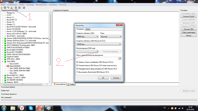

Здравствуйте. Зачем кричать. Попробуйте другой вкладкой. Sirius D32/D42. А K-Line или чипсофт адаптер у вас имееться? Опен-порт не лучшее решение для работы с такими блоками.

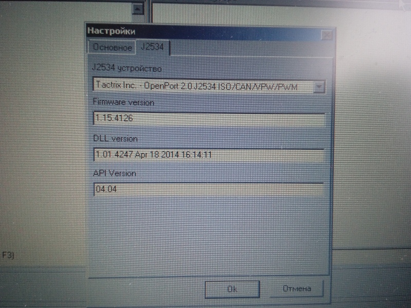

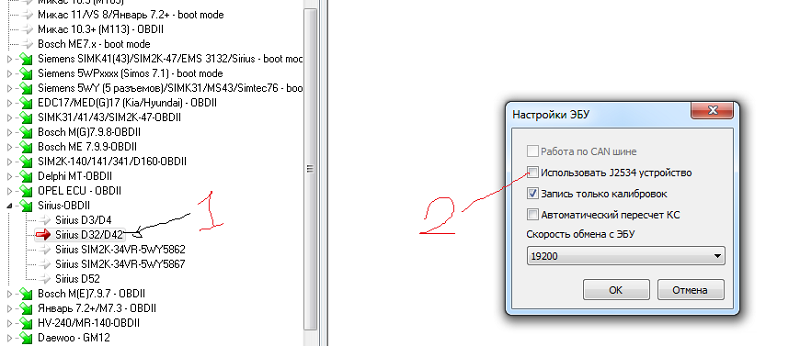

lopyh1 писал(а):К-line чипсовтовский есть, но мне почему то кажется он не рабочий, или я им пользоваться не умею. Чипсовтовского адаптера нет. Все раньше делал проблем небыло, с матизами же проблема.
Проверьте драйвера. Видит ли его программа? Правельно его выбрать в настройках.
Правой кнопкой по вкладке и в выпадающем окне настройки, галку снять(j2534)
Левой кнопкой по иконке(настроек) и указать соответствующий компорт. Рядом кнопка (Тест k-line адаптера.)
