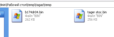

На скрине внизу видно, что данные загружены...
Вкладку я ту выбрал? Хотя вроде как и вариантов нет больше....
Галетой реально сделать блок?

Вроде понял, почему не активируется кнопка! размеры файлов от 797 и этого-разные! При загрузке прошивки в буфер от 797 кнопка стала активной!
Получается, что или не до конца файл высчитывает, или этот режим не совсем корректен!?
