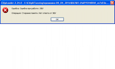

Сообщение kaktus » Сб май 21, 2016 11:56 am
не пишет версия 2.24 Бош мп7.0
а точнее ложит

Сообщение serg71 » Пн май 23, 2016 10:31 pm
Попался сегодня древний bosch mp 7.0 , чиплоадер "отказался" с ним дружить , даже читать отказался , вот Изображение
питание не причем , подключение не менял , прога другая вот эта(LoaderMP70) , только фул в hex , прошил легко

Сообщение serg71 » Вт май 24, 2016 9:26 am
Паспорт - без проблем , чтение и запись - ошибка , прибивает или нет при записи - не пробовал .

serg71 писал(а):Паспорт - без проблем , чтение и запись - ошибка , прибивает или нет при записи - не пробовал .
прибивает при записи
