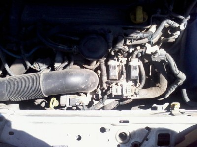

Opel Zafira (B) 2006г 2.2L Z22YH AT, блок на фото(по всему Simtec 81.1)- этим модулем используя openport 2.0 tactrix (Firmware: 1.15.4378 DLL: 1.01.4247) через колодку возможно делать (или лучше к блоку пинами подключиться)
И примерно скоко по времени считывание - запись? зарядку надо накидывать?
Сообщение chipsoft » Вс май 29, 2016 7:53 pm
Да, можно сделать. По времени точно не помню, но чтение по-моему минут 15, запись - несколько минут.
