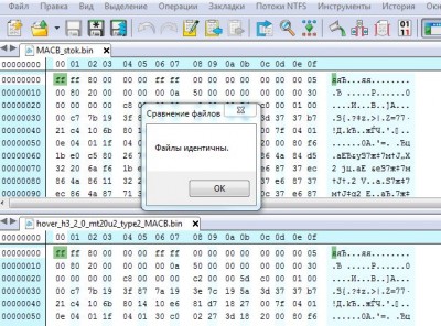

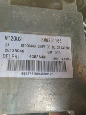

Всем доброго дня! Прошу помощи в идентификации эбу. Hover H3 2009г. 2.0л. Считал вкладкой mt20u2 - тип 2. Софт - MACB. Погуглив, выяснил, что этот софт для мотора 2.4л. К сожалению сток не нашёл для сравнения.
В соседней теме есть пост с таким же дампом, оставшийся без ответа. Но дамп подписан как 4g64.На шильде эбу присутствует надпись 4g63 (двухлитровый двигатель). Фото шильдика и дамп прилагаю.

rich
Сообщения: 72
Зарегистрирован: Сб фев 08, 2014 6:45 pm
Сообщение rich » Пт апр 15, 2016 7:13 am
Файлы идентичны. Сравнивал со своим стоком на 2.4 л.

lbarakin
Сообщения: 169
Откуда: PENZAS
Сообщение lbarakin » Пт апр 15, 2016 8:23 am
у тебя мотор 2.4, в дампе прописано 4G64,
на наклейку на блоке смотреть все-равно что верить слезам шлюхи.
очень удивительно что модель блока правильная написана: mt20u2
poznaika
Сообщения: 279
Зарегистрирован: Ср фев 11, 2009 4:58 pm
Откуда: Луганская обл. Кременная
Сообщение poznaika » Пт апр 15, 2016 8:23 am
Посмотрел пакет со слоновника,софт MACB это для 2.0литра.

poznaika
Сообщения: 279
Сообщение poznaika » Пт апр 15, 2016 8:44 am
Сейчас сравнил адакт Е2 и ту что выложил roma4243,отличие в 8 байтах.
roma4243
Сообщения: 10
Зарегистрирован: Вс апр 01, 2012 8:59 pm
Откуда: Балашов
Delphi mt20u2
Сообщение roma4243 » Пт апр 15, 2016 11:08 am
lbarakin писал(а):у тебя мотор 2.4, в дампе прописано 4G64,
По факту мотор 2.0 литра стоит. Mt22u и mt20u на двухлитровых моторах стоят, а тут - mt20u2. Машина плохо едет и жрет бенз.
DimaSys
Сообщения: 39
Зарегистрирован: Чт ноя 20, 2014 11:06 am
Откуда: Волгоград
Сообщение DimaSys » Пт апр 15, 2016 4:20 pm
Там еще на моторе (на головке вроде) присутствует метка 4g63 или 4g64. На сколько в курсе, были случаи не соответствия прошивки/мотору.
