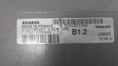

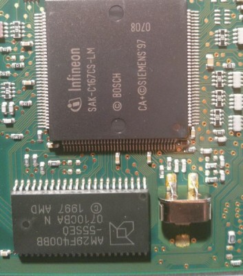

Здравствуйте. Авто Volvo S40, 1.6, МКПП 2008 г. ЭБУ SIM28. Прочитает данный ЭБУ этот модуль и запишет потом?
SheitanMotors
Сообщения: 120
Зарегистрирован: Чт янв 22, 2015 12:14 pm
Откуда: Москва
Сообщение SheitanMotors » Ср май 11, 2016 10:46 pm
99% что не получится этого сделать
