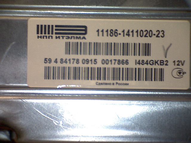

Сообщение Kuzmin_m » Вт фев 16, 2016 8:29 pm
Парни, а есть у кого опыт с ПО I484GKB2?
