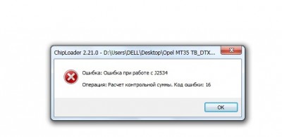

Сообщение geoprobeg » Чт май 21, 2015 6:34 pm
Помогите приехал клиент вычитал без проблем чиплодырем Опель 2004 год Z16XEP. После програмирования в конце вылетела такая ошибка, теперь блок не выходит на связь. Помогите разобраться как дальше поднять блок.
CHIPSOFT.RU
Сообщения: 8317
Сообщение chipsoft » Чт май 21, 2015 6:41 pm
А что писали в ЭБУ? Софт совместимый с ЭБУ? Попробуйте полностью обесточить ЭБУ и перезаписать ЭБУ серийной прошивкой. Этот ЭБУ при обрывах связи не выходит из строя и уложить его можно только некорректной прошивкой.
