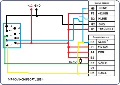

buzuluc
Сообщения: 70
Зарегистрирован: Вс окт 28, 2012 9:36 pm
Откуда: Новоаннинский
Сообщение buzuluc » Чт янв 21, 2016 8:20 pm
Сегодня прошил Гранту I484GI06 J2534 устройством от чипсофт. Кабель по схеме от Karats доработанный по предложению от Romann43 на 32 странице. Всё отлично, так держать!

Сообщение buzuluc » Сб янв 23, 2016 8:54 pm
Накидал переделанную старую схему кабеля с тумблером для последней версии Chiploader.
Дмитрий09
Сообщения: 132
Зарегистрирован: Пт июн 13, 2014 9:14 am
Сообщение Дмитрий09 » Сб янв 23, 2016 10:18 pm
buzuluc спасибо! супер!
taybinec
Сообщения: 19
Зарегистрирован: Пн июл 08, 2013 2:12 pm
Откуда: Кемеровская область г.Киселевск
Сообщение taybinec » Вс янв 24, 2016 8:45 pm
buzuluc писал(а):Накидал переделанную старую схему кабеля с тумблером для последней версии Chiploader.
Я вот не пойму, а для J2534 Lite какая схема кабеля. Я не могу что то на форуме найти.
