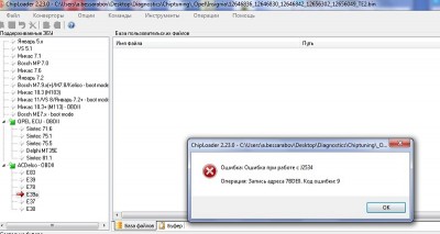

Сообщение RSW » Ср янв 13, 2016 5:48 pm
Что означает эта ошибка?
Прошивки автомобилей Renault, Hyundai, KIA, Opel, Chevrolet, Mazda, Nissan. China.
www.maxichip.ru
Сообщение chipsoft » Ср янв 13, 2016 11:11 pm
Обрыв КАН шины
