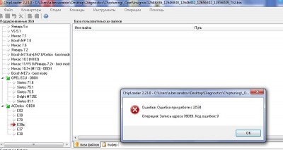

Сообщение RSW » Ср янв 13, 2016 5:48 pm
Что означает эта ошибка?

Сообщение chipsoft » Ср янв 13, 2016 11:11 pm
Обрыв КАН шины
