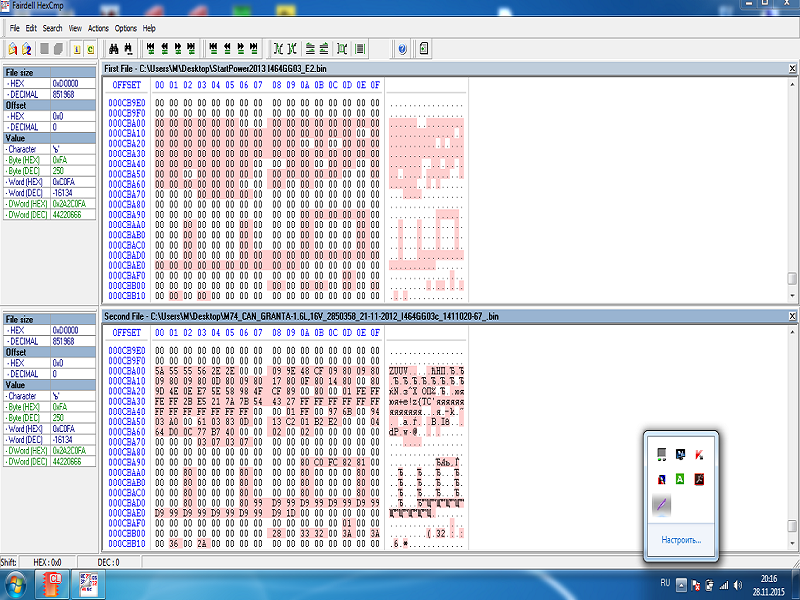

мне кажется что чл вообще не может работать с иммо которое находится во внутреннем ээпром. создалось такое впечатление что он при записи вообще не затрагивает его.но чтобы быть уверенным на 100 хотелось бы знать его зону во флеш
micha.kuznecov
Сообщения: 58
Зарегистрирован: Пн май 09, 2011 4:03 pm
Откуда: КОСТРОМА
Сообщение micha.kuznecov » Сб ноя 28, 2015 8:33 pm
на скрине видна разница байтов во флеш записаного и сразу слитого с эбу.даже не ставившегося на авто

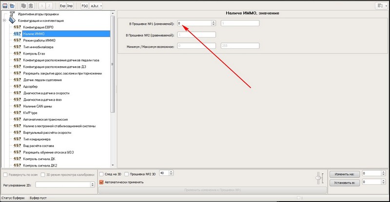

Есть блок от гранта 2014 года, кановый. номер I444GG02. Сейчас жду пока активируют модуль и возник вопрос.
Я прочитал, что в блоке есть иммо. Как его не угробить при записи? Какие мои действия, чтобы записать прошивку без последствий?
Какие адреса надо переносить, чтобы авто завелось?
Спасибо. Разобрался. Flash читаешь, flash пишешь. не надо бояться.

Сообщение 7zor » Вт дек 08, 2015 9:53 am
Вероятность того, что иммо на этой Гранте активировано, бесконечно мала. Шейте, и не бойтесь.
И не забудьте сообщить результат репрога, а также настройки, с которыми работали.
