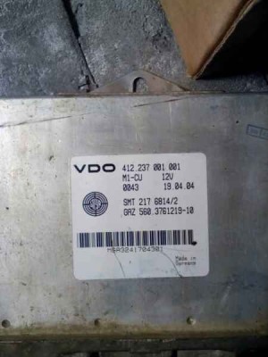

На борту:
процессор SAK-C167CR-LM
флешь AM29F200BB
Случайно ни кто не пытался читать/писать нашим загрузчиком? Если да то каким модулем?

Хозяин отдавал блок какому-то спецу на прошивку, после чего авто ведет себя неадекватно - проблемы с ХХ и провалы. Есть еще один точно такой же блок, на нем авто просто сказка. Вот и надо с одного считать во второй залить.

Работал модулем Siemens SIMK41(43)/SIMK-47/EMS 3132/Sirius_boot mode.
Для перевода ЭБУ в режим программирования, замкнуть 24 ногу FLASH памяти AM29F200BB на массу через резистор.

Товарищи извиняюсь, но по ходу ввел вас в заблуждение. Блок читается без проблем, а вот записи нет. Загрузчик делает вид что запись идет, но при последующем считывании с сравнение дампов видно что ни чего не поменялось.
Бум разбираться дальше.

В данном конкретном случае подключался рядом с процем, так как там есть контактные площадки. Но это сейчас не важно, вопрос стоит в том почему не пишется прошивка. Конечно можно сдуть флешку и в прогер, но тут дело принципа. Так думаю если читается то и писаться должен.
