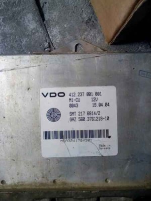

Газель-Штайер_VDO 412.237 001 001
Сообщение angald » Пн окт 26, 2015 6:06 pm
На борту:
процессор SAK-C167CR-LM
флешь AM29F200BB
Случайно ни кто не пытался читать/писать нашим загрузчиком? Если да то каким модулем?

Хозяин отдавал блок какому-то спецу на прошивку, после чего авто ведет себя неадекватно - проблемы с ХХ и провалы. Есть еще один точно такой же блок, на нем авто просто сказка. Вот и надо с одного считать во второй залить.

Ключевые слова - С167 и 29ф200вв. То есть или в буте считывается-записывается как с 167 , или флеху сдуть, в прогер и клонировать сколько душе угодно :) .

Работал модулем Siemens SIMK41(43)/SIMK-47/EMS 3132/Sirius_boot mode.
Для перевода ЭБУ в режим программирования, замкнуть 24 ногу FLASH памяти AM29F200BB на массу через резистор.

24-я это для 800-й флэш
для 200-й - 28-я

Самое интересное что с 28 ногой в бут не вошел, а вот с 24 влет.

Товарищи извиняюсь, но по ходу ввел вас в заблуждение. Блок читается без проблем, а вот записи нет. Загрузчик делает вид что запись идет, но при последующем считывании с сравнение дампов видно что ни чего не поменялось.
Бум разбираться дальше.

насколько помню 104 нога процессора.

Если что разговор шел про флешку, вот 24 нога это и есть 104 проца.

И кто вам запрещал сразу подцепиться к 104 ноге проца не гадая . 24 или 28 нога на флешке)))

В данном конкретном случае подключался рядом с процем, так как там есть контактные площадки. Но это сейчас не важно, вопрос стоит в том почему не пишется прошивка. Конечно можно сдуть флешку и в прогер, но тут дело принципа. Так думаю если читается то и писаться должен.
