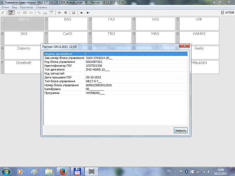

legion43
Сообщения: 33
Зарегистрирован: Ср апр 08, 2015 2:21 pm
Откуда: Киров
Сообщение legion43 » Вт дек 08, 2015 10:13 am
Вот
.png
7zor
Сообщения: 258
Откуда: Россия, Мордовия
Сообщение 7zor » Вт дек 08, 2015 2:50 pm
292-е ПО, блок 17.9.7, не 71. Должен шиться.

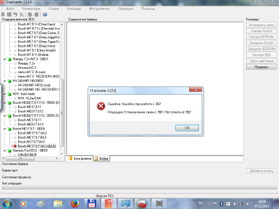

Сообщение legion43 » Ср дек 09, 2015 3:00 pm
Иденты не отдает.Вот скрин ошибки.
CHIPSOFT.RU
Сообщения: 8317
Сообщение chipsoft » Ср дек 09, 2015 3:22 pm
J2534 лучше подключайтесь, а не Клайном, как на скрине.
legion43
Сообщения: 33
Откуда: Киров
Сообщение legion43 » Ср дек 09, 2015 10:42 pm
Пробовал с начало J2534 ,а потом Калайном.Одна и таже ошибка.
CHIPSOFT.RU
Сообщения: 8317
Сообщение chipsoft » Чт дек 10, 2015 10:29 am
Как раз ошибки дролджны быть разные. Довольно распостраненное явление, когда в настройках модуля не выбирают работу через J2534, а выбирают только J2534 в общих настройках. Естественно ничего не работает, но загрузчик тут ни при чем.
segangk
Сообщения: 9
Зарегистрирован: Сб ноя 28, 2009 12:59 pm
Откуда: Ивановская обл. г.Вичуга
Сообщение segangk » Пт дек 11, 2015 5:43 pm
legion43 писал(а):Иденты не отдает.Вот скрин ошибки.
Я сегодня так же тупил... Пока не пришля мысль снова перечитать "букварь"! А там написано что нужно перемкнуть К Линию на разъеме блока управления климатом. Исключил климат из цепи и все пошло как по маслу! Так что советую тоже заглянуть в "букварь"! :D
