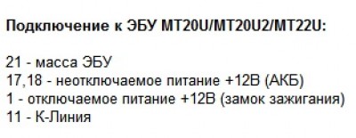

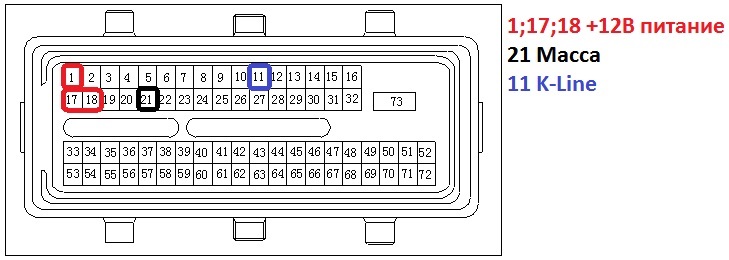

Подключение к ЭБУ MT20U/MT20U2/MT22U:
21 - масса ЭБУ
17,18 - неотключаемое питание +12В (АКБ)
1 - отключаемое питание +12В (замок зажигания)
11 - К-Линия
Массу накинул не на 21 пин ЭБУ, а на 73 пин ЭБУ это единственный самый толстый штырь там, просто было удобно туго прицепится к ней)) и сё.

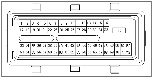

Уважаемые,а есть у кого фото разъёма данного эбу?В хелпе отсутствует,на столе не приходилось ещё делать,судя по плохим фото из сети,нумирация разъёма там непонятная :(
golem68
Сообщения: 193
Зарегистрирован: Чт апр 04, 2013 11:37 am
Откуда: Россия, Пустотино
Сообщение golem68 » Вт дек 01, 2015 11:09 am
Вот
Romann43
Сообщения: 715
Откуда: Кирово-Чепецк
Сообщение Romann43 » Вт дек 01, 2015 11:11 am
golem68 писал(а):Вот
Благодарю! :D

А MT20U и MT20U2 одинаковые по распиновке ?
Тюн прошивки на заказ.
Romann43
Сообщения: 715
Сообщение Romann43 » Вт дек 01, 2015 12:09 pm
Denis писал(а):А MT20U и MT20U2 одинаковые по распиновке ?
Судя по хэлпу,да.

Сообщение Romann43 » Вт дек 01, 2015 5:23 pm
OOA писал(а):Подключение к ЭБУ MT20U/MT20U2/MT22U:
21 - масса ЭБУ
11 - К-Линия
Массу накинул не на 21 пин ЭБУ, а на 33 пин ЭБУ это единственный самый толстый штырь там, просто было удобно туго прицепится к ней)) и сё.
А не 73 пин масса?Указан 33... :?
