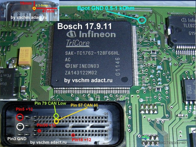

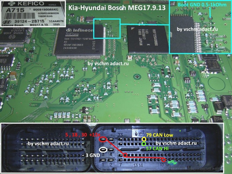

В хелпе написано 87 выв на корпус через резюк 1-10ком , описание дано применительно к ME 17.9.11 как подключиться к MEG 17.9.12 ?По прозвонке подходит правый разьем , так ли это ? И можно вместо указанного софта залить GBO4_DTVgrnd_Startpower 2011GRBRB44CFS3_5000 v1 , что обозначают Q и F , (сдесь http://www.chipsoft.com.ua/forums/viewt ... sc&start=0 указано на наличие и отсутствие иммо , кто есть кто ?)

Сейчас меня интересует вопрос о подключении для чтения , в хелпе к чиплоадеру ничего не сказано о MEG17.9.7

Подключение точно такое же как и к ME 17.9.11. Там второй разъем на коробку идет. Он не нужен.

Amelj, к сожалению лучше фото нет. Смотрим распиновку проца по даташиту и все.

Сообщение vlademir » Сб июл 11, 2015 8:26 pm
фото ме17.9.11

Сообщение vlademir » Сб июл 11, 2015 8:32 pm
фото meg17.9.13
