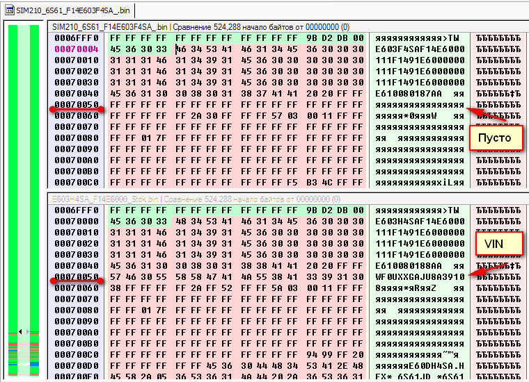

Винкод расположен там же. Вот твой файл сравнил с вычитаным другим загрузчиком.

Продолжение истории - тот же фьюжн считываю еще раз галеттой, вин тоже отсутствует, ладно, думаю, записать всегда успею, надо поэксперементировать, беру считанный сток, лапами вбиваю вин машины, и чиплодырь (как Денис и говорил) дает загрузить прошивку.
Только начинает лезть ошибка по кс, ставлю галочку "автоматически пересчитать кс", пишу еще раз, сбрасываю ошибки, на втором запуске опять ошибка по кс.
Плюнул, взял галетту, записал сначала сток, потом тюн, подготовленный Паулюсом, и все...Авто работает, ошибок нет.
Сразу вспомнил вычитанное в одном из хелпов "Область ВинКода контролькой не обсчитывается, так что после изменения кода автомобиля проблем с CS не будет." Чет мне так не показалось...

Не волнуйтесь. Просто вручную вбить вин код и записать. Контролька будет посчитана. Запомните по каким адресам вин код должен быть и туда вбивайте.
