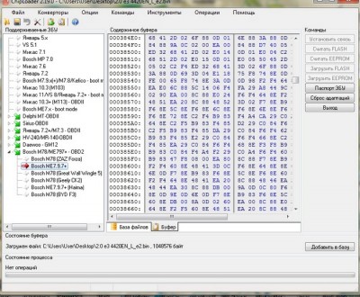

Bosch me797 версия 2.20 не активна кнопка загрузить flash
Как исправить сий недочет??? Раньше работало все хорошо, сейчас же обновился кнопка не активна. Откатился на 2.19 тоже самое! Что делать?

вотavadv32 писал(а):Вопрос, как поднять ме797? Сейчас он завален. Расскажу по приезду домой. В хелпе не нашел как поднять ме797. Я в пути, поэтому с телефона очень не удобно писать.
- Вложения
- .rar
- (213.46 КБ) 215 скачиваний

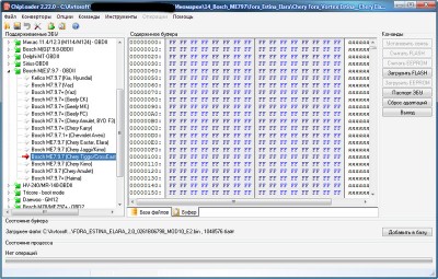

Есть ЭБУ МЕ797, есть ЭБУ ME797+. Размеры прошивок у них разные. Не Вы первый, кто сталкивается с этой проблемой. У всех до Вас причиной проблемы было то, что к примеру, пытались загрузить вкладкой ME797 прошивку от МЕ797+ или наоборот. Загрузчик исключительно размер прошивки проверяет, чтобы понять, корректная прошивка или нет.avadv32 писал(а):Прежде чем сказать б перечитайте а.
Я писал на вкладке авто вортех тинго 1.8, сегожня обновился до 2.22. Вкладка загрузить Флеш не активна!!!!! Я и в буфер грузил.
Восстанавливается этот ЭБУ в бут режиме, нужно иметь только правильную серийку.
Тогда это попадос =/
так ключи во внешней еепром...
по фотке, что прислали для восстановления мне не ясно следующие
Масса понятно
отключаемое напряжение, неотключаемое напряжение + это тоже ясно
к линия ясно.
питание главного реле не подключать, вроде ясно...
а вот 43 ? разрешение программирования используется при наличи резюка, а какого именно?
какой провод подвать на разрешение программирования? + или - ? или я чего-то не пойму =((( просвятите, пожалуйста
на будущее какой вкладкой надо было лить в итоге???
и ещё прошивка в данное авто весит 1,00 МБ (1 048 576 байт)
