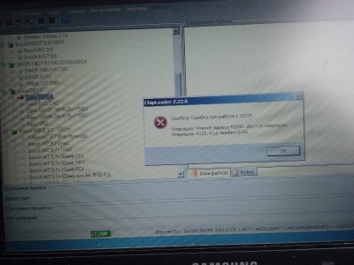

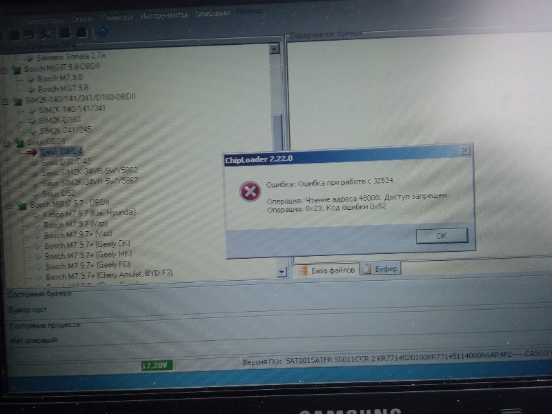

Сообщение lopyh1 » Вт апр 26, 2016 1:21 pm
chipsoft писал(а):Чтобы точно ответить на вопрос, нужно точное сообщение об ошибке знать
ал фото

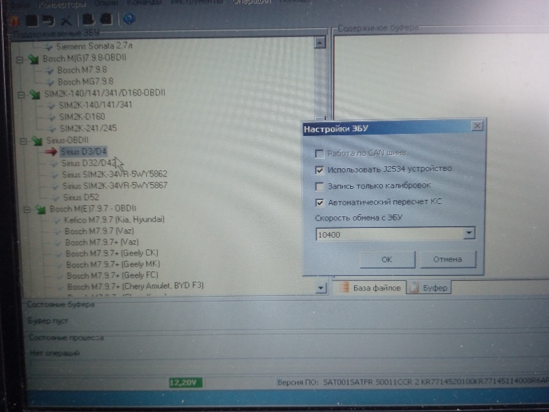

Откуда: Н.Новгород
еще
