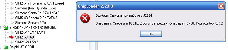

Ищите косяки у себя. Этот модуль работает без вопросов
valyss
Сообщения: 60
Зарегистрирован: Чт мар 18, 2010 11:22 am
Откуда: Волгоград
Сообщение valyss » Вт май 19, 2015 9:31 pm
У меня нет косяков, я тоже делал эти машины,но видимо попадались с другим софтом.В этой теме человек уже сталкивался с таким.

Это из хелпа:
" Запись FLASH памяти ЭБУ Siemens SIM2K-D160 осуществляется только по К-Линии."
valyss
Сообщения: 60
Откуда: Волгоград
Сообщение valyss » Вт май 19, 2015 9:39 pm
По к-линии и читал,читайте внимательнее.

Sim2K-D160 2AIR 5WY1B55G 96862945?

Сообщение Bocs » Ср май 20, 2015 9:13 am
Валятся эти блоки Simk2k-160 при чтении. Запись нормально.
Валил два раза при чтении поднимал по BDM.
И я не один случай уже знаю у разных людей,( сразу оговорюсь парни не один день занимаются програмированием ЭБУ) именно при чтении этот ЭБУ ложится. Потом только BDM

Сообщение Denis » Ср май 20, 2015 9:28 am
Эпика читается прекрасно , если делать все правильно . Валится она только в случае обрыва связи при чтении ...просто так обрыв не происходит ....кстати у комбика еще хуже .

Ну растолкуйте тогда нам бестолковым,как правильно нажать две кнопки по чтению через к-линию.

Сообщение alex-tune » Ср май 20, 2015 7:59 pm
Тоже валил такой блок при чтении по розетке Chiploader(ом) . Софт был 2AIR , поднимали с Александром Int2146655 c Москвы . Кстати поднимали БДМ . Потом писал софт по розетке . Слышал такую инфу что читать их можно только через разьем ЭБУ а не через ОБД . Пробовать не рискнул (

Сообщение alex-tune » Ср май 20, 2015 8:20 pm
Конкретно мой случай . Авто Chevrolet Epica 2.0 софт 2AIR Поключил зарядник , к-line в разьем обд , нажимаю кнопку чтение . Пошел прогресс запись..... ожидание и сразу ошибка связи ( какая сейчас уже и не вспомню ) после этого блок на запросы не отвечает , чек не горит . Как я понимаю , загрузчик при чтении подгруажет в блок программу . Вот видимо это и писал . Есть не проверенная ( мной ) информация , что можно смело писать через разьем ЭБУ а не через ОБД . Я так понимаю обрыв связи происходит из за иммошника

Читал сегодня Эпику все хорошо Чиплоадером . Ни разу еще связь не обрывалась хотя читаю их регулярно . работаю на профильной станции. Может у меня Чудо калайник ?
Всегда читал только калайником через диагностический разьем.
Я Вам про Фому,а Вы мне про Ерёму.
Проблема видимо только с этим софтом( Sim2K-D160 2AIR 5WY1B55G 96862945) .Я ведь тоже несколько авто сделал без проблем.
зы.. Никто даже не скачал файл для анализа,видимо интереса нету..
