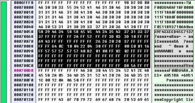

Испытал модуль на фокус 2 сим29 7М51ВВВ, вобщем считал записал норм но после записи получил ошибку по кодировке vid блока пришлось в хексе в ручную переносить.Может чего не так делаю?Порядок действий такой слил сток, открыл тюн, записал.

Alex43serg писал(а):Испытал модуль на фокус 2 сим29 7М51ВВВ, вобщем считал записал норм но после записи получил ошибку по кодировке vid блока пришлось в хексе в ручную переносить.Может чего не так делаю?Порядок действий такой слил сток, открыл тюн, записал.
VID или VIN? Пришлите мне в почту оригинал, то что писали и что поправили. Если проблема есть - оперативно решим.

Там не только VIN, там VID целиком переносить надо, чтобы комплектацию сохранить.
CHIPSOFT.RU
Сообщения: 8317
Сообщение chipsoft » Пт май 08, 2015 10:22 pm
Ок, поправим в ближайшее время.

Хотелось бы еще чтоб после переноса vid блока загрузчик как то об этом уведомлял чтоб быть увереным что данные перенесены.Возможно такое?

Alex43serg писал(а):Хотелось бы еще чтоб после переноса vid блока загрузчик как то об этом уведомлял чтоб быть увереным что данные перенесены.Возможно такое?
Я вообще не понял, как это происходит. Порядок действий не описан в справке.
Загрузчик, по-умолчанию, автоматически производит копирование VIN номера в записываемую прошивку.
Откуда переносит, со считаной, с ЭБУ - не понятно.
Не плохо было бь, чтобы это был отдельный патч по переносу VIN и VID, а не ковыряние в реестре для включение или выключения переноса.

Сообщение blistograd » Сб май 09, 2015 9:36 am
так валяется же в сети адактовская утилита.
кто не умеет в реестре раз в пятилетку вкл.выкл то утилита есть же.
зачем заново изобретать велосипед.
или тут дело принципа ..
нафик та утилита лучше в самом софте это осуществить

утилиты для переноса вид блока
ADACT VID Replacer_Ford Visteon.rar
(33.92 КБ) 371 скачивание
VID_Client.rar
(33.85 КБ) 375 скачиваний
