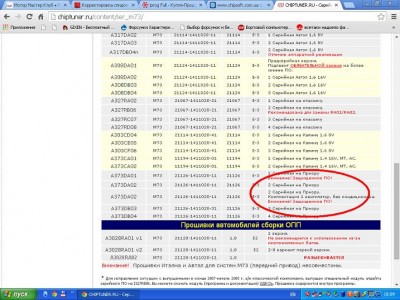

Сообщение yuraf » Сб мар 28, 2015 12:46 pm
Блок Автел М73, читается только паспорт
21126-1411020-3102612049990823 21126 1 6L 16V 18-03-2009A373DA02
при чтении флеши вот такая картинка
Кто знает в чём секрет?

Сообщение Kirgiz » Сб мар 28, 2015 6:18 pm
yuraf писал(а):Блок Автел М73, читается только паспорт
Защищенное ПО. Если нечем прошить- обращайся, у меня есть чем писать закрытые блоки.

Сообщение De-nys » Сб мар 28, 2015 11:32 pm
согласно этой картинки это приора без кондиционера, только вот беда - у меня приора люксовая именно с таким блоком, A373DA02, и прекрасно работает с кондиционером. Так что не всему можно верить
И кстати обе скорости вентилятора работают

Сообщение Kirgiz » Вс мар 29, 2015 12:34 am
А если внимательно посмотреть, то в списке две A373DA02 и одна из них без кондиционера. Ключик от СТР на работе остался, можно было скачать обе и запустить сравнение.

Сообщение Kirgiz » Вс мар 29, 2015 12:58 am
скачал сейчас оба архива, в одном из них две прошивки, в другом одна. Все криптованные, при сравнении в хексе видно что есть две разные версии данного софта , чем отличаются посмотреть смогу только в понедельник.

Сообщение De-nys » Вс мар 29, 2015 1:01 am
ну сравнил, отличия только в идентах
